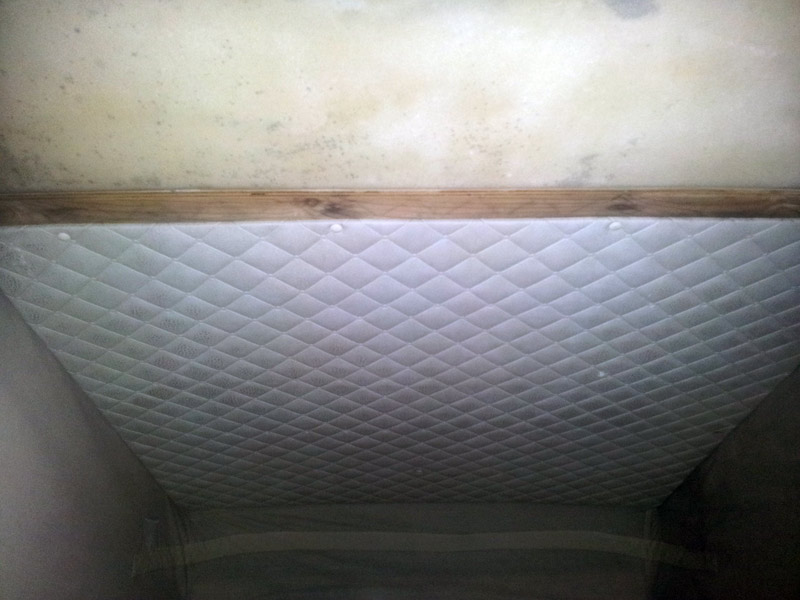

Domanda: secondo voi è originale questo rivestimento del tetto?
il supporto è in compensato multistrato (decisamente ammuffito) e vorrei sostituirlo
ma non so se è stato rifatto. ho letto ieri del rivestimento interno floccato del tetto e mi sono venuti dei dubbi.

Io ho un modello più recente, ma credo che che anche i modelli più datati abbiano l'interno "floccato". Come hai già avuto modo di leggere, il floccato è una suprficie pelosetta appiccicata alla vetroresina (al tatto ricorda vagamente la buccia di una pesca). Non è un tessuto, sembra quasi steso come una vernice/collante con l'aggiunta dei peletti ...una sorta di "moquette a spruzzo" (meglio non saprei definirla). Forse il precedente proprietario avrà adottato quella soluzione perchè riteneva la situazione irreparabile... mah!
Ora, ti si pone il problema analogo a quello delle foderine: mantenere l'originalità ? Personalmente concordo con Armin, l'originalità è quel valore aggiunto che ancor più fa apprezzare il mezzo ...anche se, nello specifico, trovo che il floccato sia un sistema un po' troppo "sbrigativo" (trad: 'na ciofeca!) adottato da Westfalia: crea problemi di condensa=muffa da alcuni in parte risolto con il sistema che ora hai tu.
Comunque, prima di decidere, prova a staccare il controsoffitto e vediamo com'è sotto... Buon lavoro!
