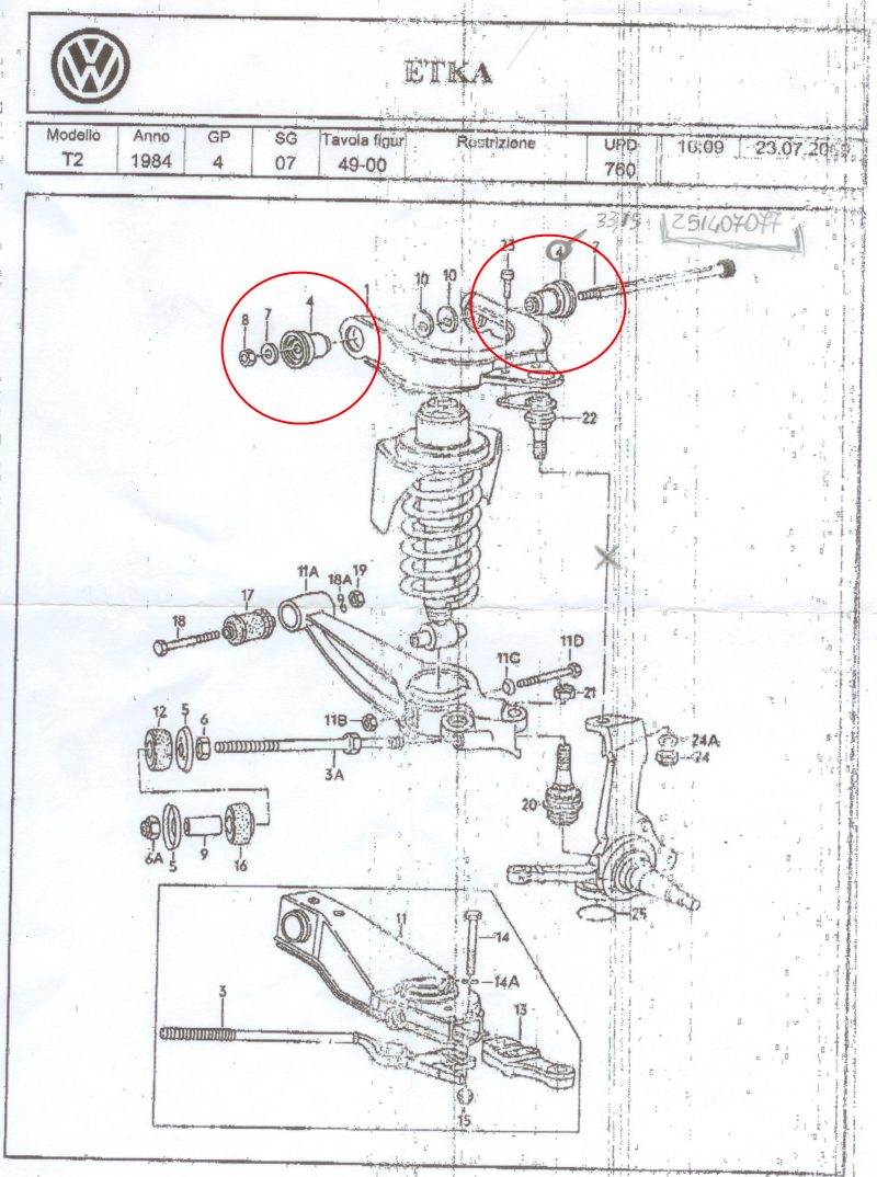

Questa mattina ho ritirato il "mezzo" dal mio meccanico dove ieri l'ho portato per sostituire il silent-block della sospensione danneggiato (da usura).
Problema RISOLTO ! qui il particolare sostituito N° 4 (sono due boccole):
E' stato necessario rifare campanatura e convergenza delle ruote.
Totale 160 EURO compresa la verifica delle candelette e sostituzione di alcuni tubicini del gasolio ormai vecchi e a rischio perdite.
