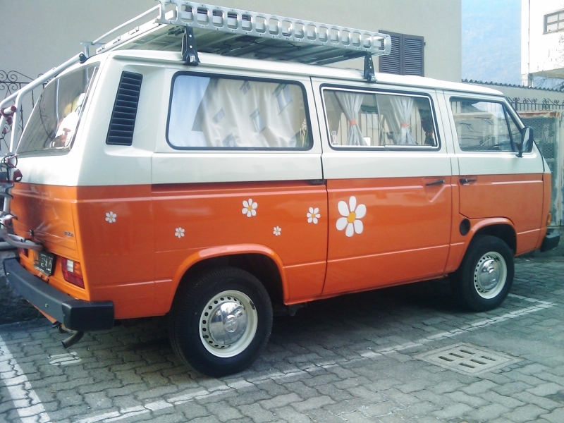

Grazie per i complimenti !
Il costo esatto non lo so perchè ho colto l'occasione di una riparazione a causa di un tamponamento ... comunque penso intorno ai 1500 EUR escuso i ricambi.
Il lavoro è stato fatto molto bene dal carrozziere, addirittura ha sistemato perfettamente le fiancate che pur non avendo botte, aveva microscopiche deformazioni che, a suo dire, averbbero creato possibili ombre antiestetiche ! Mi ha riverniciato anche tutte le plastiche nere e i cerchi bianchi !
Per l'ASI, non ci sono problemi, non vengono fatte "revisoni periodiche" l'unica cosa ho scelto colori con i codici esatti dell'anno di fabbricazione.
