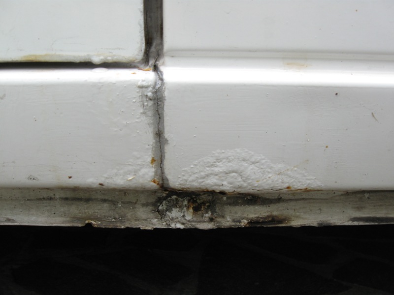

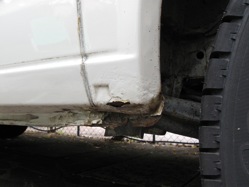

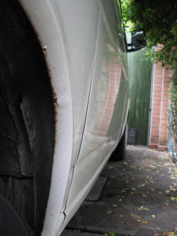

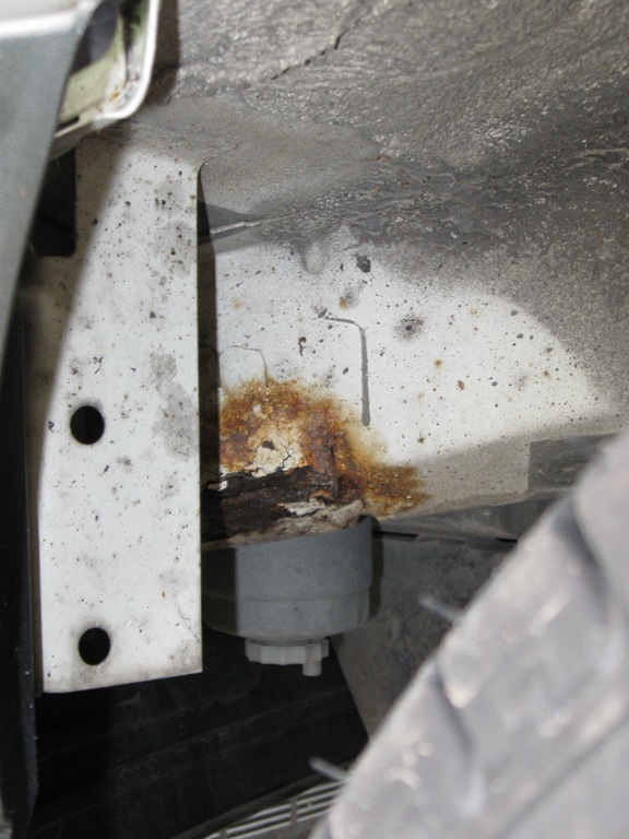

13 Anni 1 Mese fa #89396 da Dave Van Damme
Ciao ragazzi! Ecco dove sono i problemi. Entro venerdì lo porto a far vedere in una carrozzeria dove secondo me lavorano bene ( ci hanno già messo le mani sul mio Phoenix) poi lo porterò a sistemare. Foto:
Zona anteriore del Passaruota ant sx, molto brutto da vedere
fiancata sx, in corrispondenza del passaruota post sx, anche questo orribile
Fiancata sx, in corrispondenza della portiera guida
Passaruota post dx
Ci sarebbero anche altri 2 punticini, ma le zone urgenti sono queste.
Inutile dire che quando ho scoperto questa robaccia ho imprecato per un bel po', pensando ai quintali di sale messi per le strade in questo inverno, soprattutto a febbraio, anche per il fatto che io voglio che il mio Westy sia perfetto. Così stan le cose comunque, son qua già con il terrore del preventivo, che secondo me non sarà basso.... Vi aggiorno!
Ciao!

13 Anni 1 Mese fa #89636 da Dave Van Damme
Ciao ragazzi!
Lunedì prossimo porterò il mio 'T4 Phoenix' in carrozzeria per fare questo lavoro agli scatolati. Alla fine lo porto dove l'anno scorso mi hanno tolto la ruggine dalla guarnizione del parabrezza, mi hanno fatto un preventivo più conveniente. Faccio sistemare anche la canalina in mezzo al montante sinistro tra i due finestrini posteriori, che avevo già ritoccato io 2 anni fa ma che ora forse necessita di un lavoro, come dire, più professionale.
Dunque, il carrozziere ha detto che procederà lavando per bene il fondo del mio Volkswagen, tirando via successivamente la ruggine, dando poi uno strato protettivo di olio ceroso per scatolati mi sembra di aver capito ( che non è l'antirombo, di cui io non mi fido più di tanto), per poi verniciare. La canalina del montante verrà rifatta e anche i 2 punticini che non ho messo in foto ( zona luce targa posteriore) verrà sistemata. Vi farò poi vedere a lavoro finito la differenza.
P.S - Qualcuno sa di che cosa si tratta questo olio che mi mette al posto dell'antirombo? Non l'ho mai sentito.
Ciao a tutti!
13 Anni 1 Mese fa #89683 da WESTY 77
Risposta da WESTY 77 al topic Phoenix
Ciao Davide,l'olio protettivo per scatolati e' una specie di cera che usava anche mamma VW di serie su tutti i veicoli!
Quindi penso che puoi stare tranquillo..........

13 Anni 1 Mese fa #89717 da loca
Risposta da loca al topic Phoenix
Il t/4 è un pochino più delicato di carozzeria per il fatto che essendo più moderno e con linie più armoniose del T/3 hà più parti scatolate e quindi bisogna tenergli ripuliti liberi i fori di scolo dell'umidita degli scatolati
