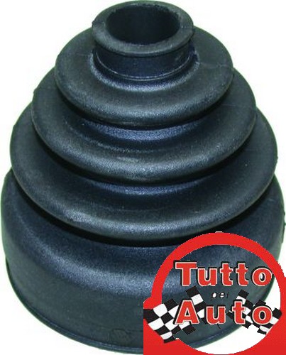

Risolto, anche se provvisoriamente, il rumore della sospensione. Ieri ho portato Phoenix dal meccanico che mi ha lubrificato le cuffie della sospensione ant dx.Dico provvisoriamente perchè ho una cuffia rotta e l'altra quasi e mi ha detto che è un lavoretto che con la dovuta calma andrebbe fatto. Con le piogge si era formata della ruggine nella cuffia rotta e questa cigolava alla grande. Mi ha anche anticipato che non sono molto economiche queste cuffie, comunque passerò a fare un preventivo. Sono andato ormai dal mio meccanico di fiducia, che mi ha accolto bene e ha fatto i complimenti ancora una volta al mio T4 Phoenix :asd:
Un chiarimento. Cosa sono queste cuffie maledette?
14 Anni 11 Mesi fa #46778 da Francesco74
Risposta da Francesco74 al topic Phoenix
sono cose tipo queste, anche io le ho cambiate su Biagio xche' anche lui cigolava ed era insopportabile. Adesso non c'e' piu' nessun rumore.

14 Anni 11 Mesi fa #46779 da Dave Van Damme
Francesco74 ha scritto: sono cose tipo queste, anche io le ho cambiate su Biagio xche' anche lui cigolava ed era insopportabile. Adesso non c'e' piu' nessun rumore.
Grazie del chiarimento! Infatti non ne potevo più di quei cigolii!

Sono le cuffie che proteggono i giunti dei semiassi. Fossi in te mi sbrigherei a cambiarle, in modo da non rovinare ulteriormente i giunti, visto che come hai detto erano già arrugginiti. Considera che la cuffia contiene del grasso che protegge e lubrifica, se l'acqua è arrivata a farli cigolare vuol dire che il grasso se ne è già andato da un bel pezzo.
