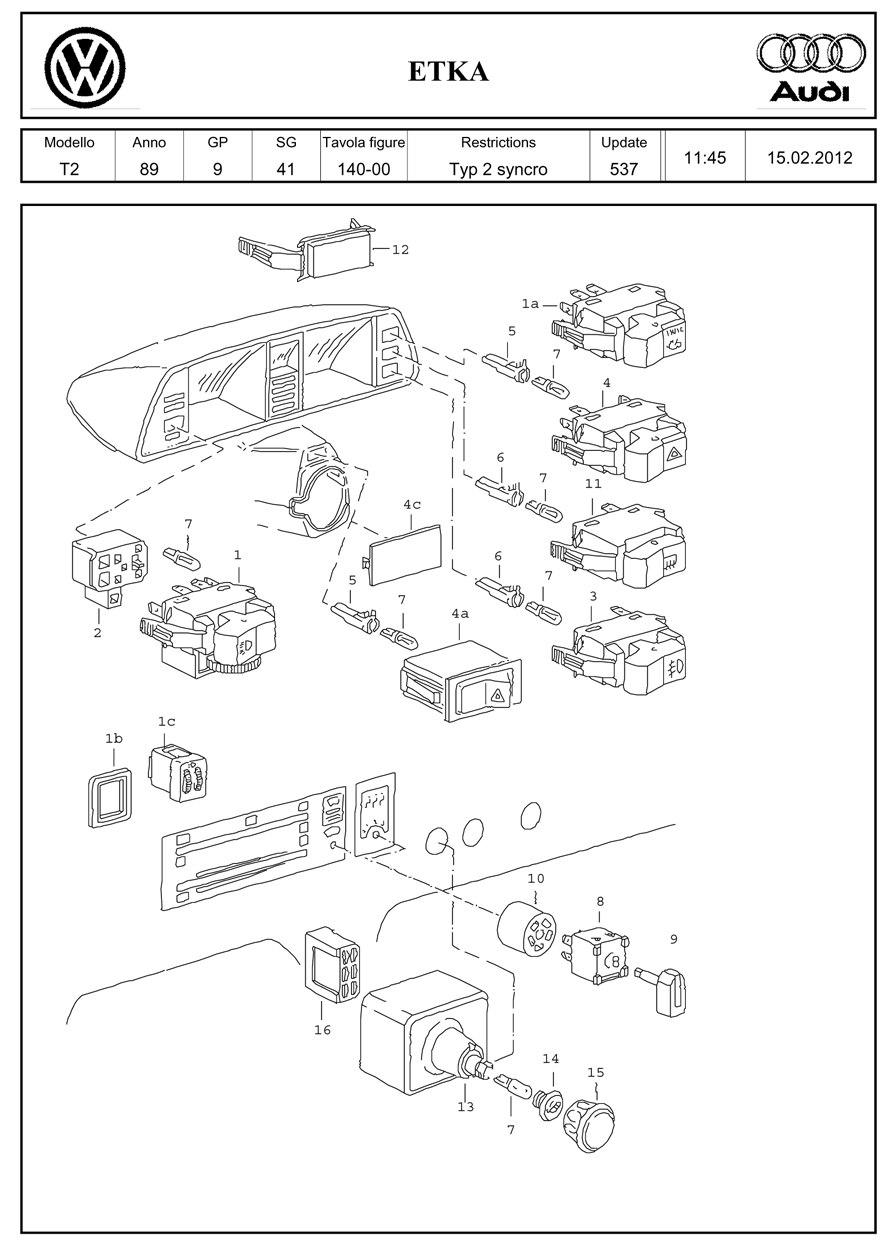

Ce l'ho su una delle ambulanze, ma senza strumento.
Credevo fosse per un qualche funzione aggiuntiva tipica di quell'allestimento (girevoli, sirena..).
E' raro? 100 euro ed è vostro! :asd:

Il carter superiore modificato veniva montato per alloggiare l'interruttore lampeggio di emergenza (Hazard) quando nei tre alloggiamenti a destra non c'era più posto.
Il montaggio del termometro o orologio digitale è una deliziosa iniziativa di qualche privato, ma non prevista da VW.
Sto cercando di scoprire cosa era l'interruttore indicato come 1a nell'esploso: è lui che causa tutto il ricollocamento, ma sull'ETKA (mia vers.) non dice cos'è.

Trovato:
Oltre alla configurazione misteriosa, percui l'hazard si spostava sopra al volante, in quell'alloggiamento centrale ci stava la rotella del riscaldamento sedili anteriori (Carat), oppure la regolazione assetto fari.
In questi casi, a destra c'erano hazard, antinebbia/retronebbia, lunotto termico.
