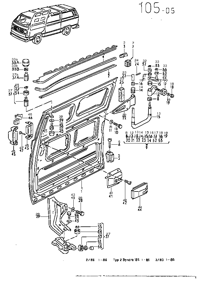

Qualcosina si puo correggere... mi dici piu o meno a che punto dell'apertuta tocca? E su che punto del piantone tocca? Si puo agire sui tre dadi sul portellone all'altezza dello scorrimento in basso per regolare l'ltezza, e sui due perni che reggono (sono asolati) per regolare la perfetta aderenza alla guarnizione in chiusura. Sulla rotellina o comunque quel supporto in teflon che scorre nella guida superiore (solo sostituzione se e lasca) per regolare la perfetta chiusura della parte superiore anteriore, oppure su quella specie di maniglione nero nella parte posteriore del portellone, se e sporco o e partita la molla, la regolazione dell'apertura posteriore si fa friggere, si apre lo stesso ma... sfrega sulla carrozzeria, a meno che, ogni volta che si apre, non si ha cura di tirare in fuori la parte posteriore del portellone... Ci sono due levette, in testa al detto maniglione che regolano l'avanzamento del maniglione stesso, se una delle due e andata, il maniglione va troppo indietro e causa lo sfregamento.

l'altezza post la regoli agendo sui tre bulloni (uno è il 10) che fissano il meccanismo (22) di scorrimento post. per arrivarci devi togliere il pannello. gli altri 2 li trovi dall'esterno.
per l'altezza ant ha già detto Mauriziolot. (28)
la profondità ant agendo sul perno sup (37)
alla fine devi regolare il perno della serratura (non c'è in figura, ma è quello sul montante post)
