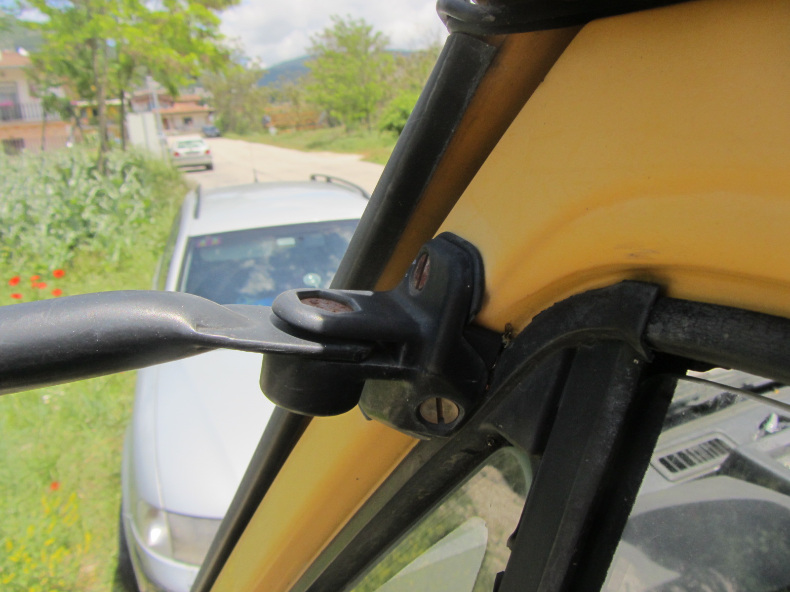

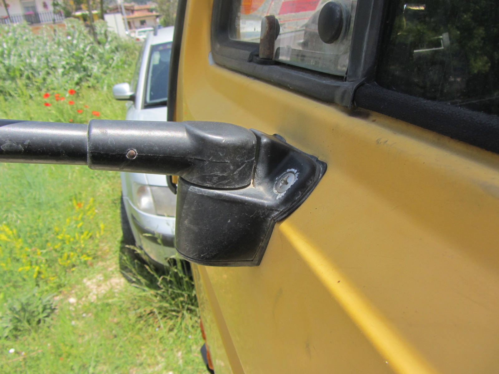

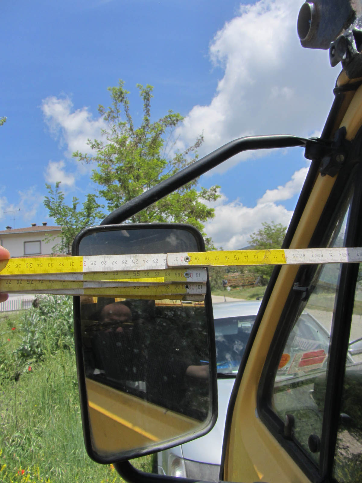

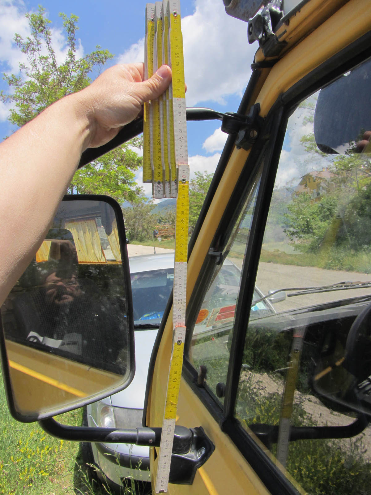

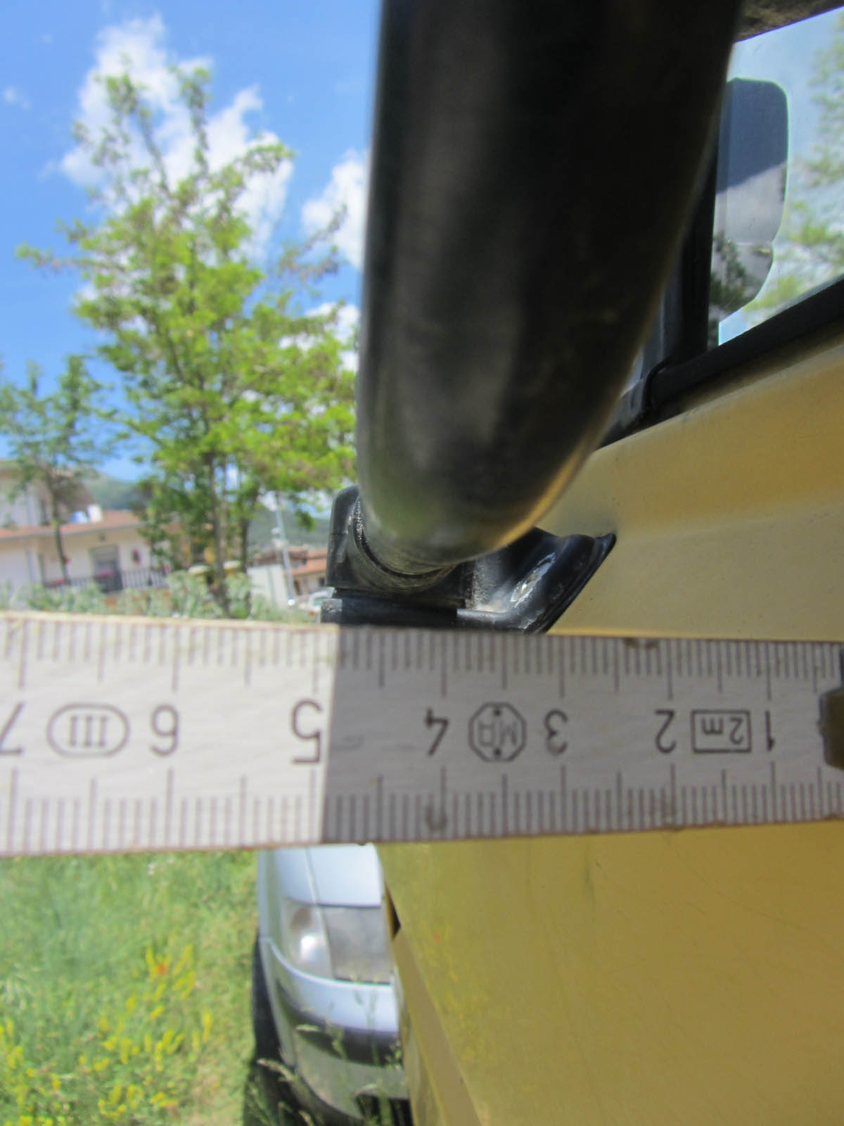

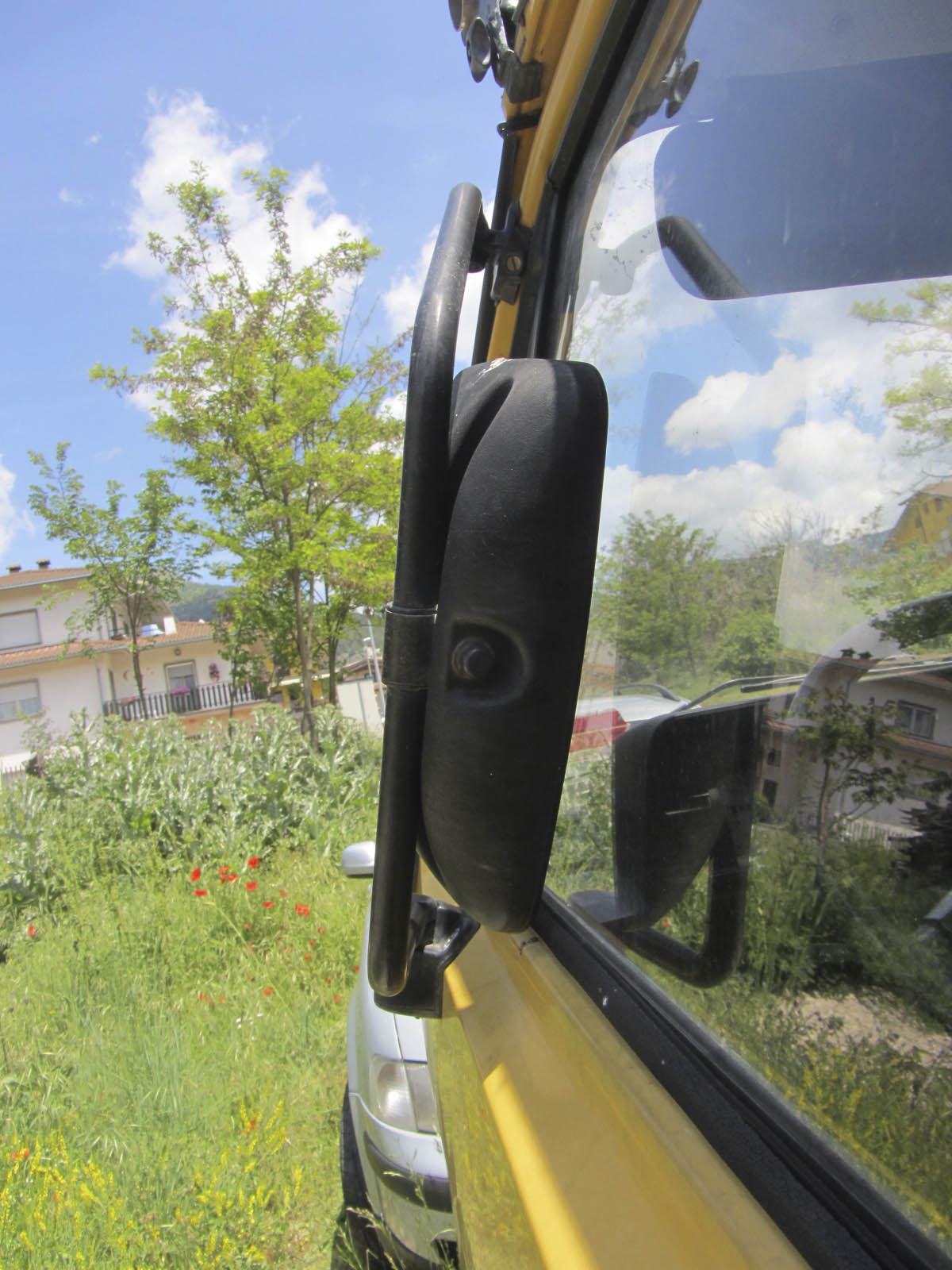

Ciao a tutti.. sarei molto interessato a montare gli specchietti Truck, quelli che vedo sui syncro per intenderci però per problemi di ingresso in garage vorrei sapere da qualcuno di voi le sporgenze perchè a occhio..però forse solo a occhio sono parecchio più sporgenti dei tradizionali. Se qualcuno che li ha potesse fare un paio di foto magari con un metro vicino sarebbe fantastico per me..magari interessa anche a qualcun altro.

Risposta da raffo al topic Dimensioni specchietti Truck
- Messaggi: 22

Azz..veramente questo forum non dorme mai..ottime le foto, mi sentirei di trarre come conclusione che la sporgenza max per gli specchietti truck è di circa 32 cm.. mentre con i miei tradizionali è di circa 26 cm...

Tieni conto che lo zero del metro era appoggiato al vetro
gigetto65 ha scritto: Azz..veramente questo forum non dorme mai..ottime le foto, mi sentirei di trarre come conclusione che la sporgenza max per gli specchietti truck è di circa 32 cm.. mentre con i miei tradizionali è di circa 26 cm...

Io direi più in 21 cm circa di larghezza, dalla grondina segna 10 e termina a 31.
