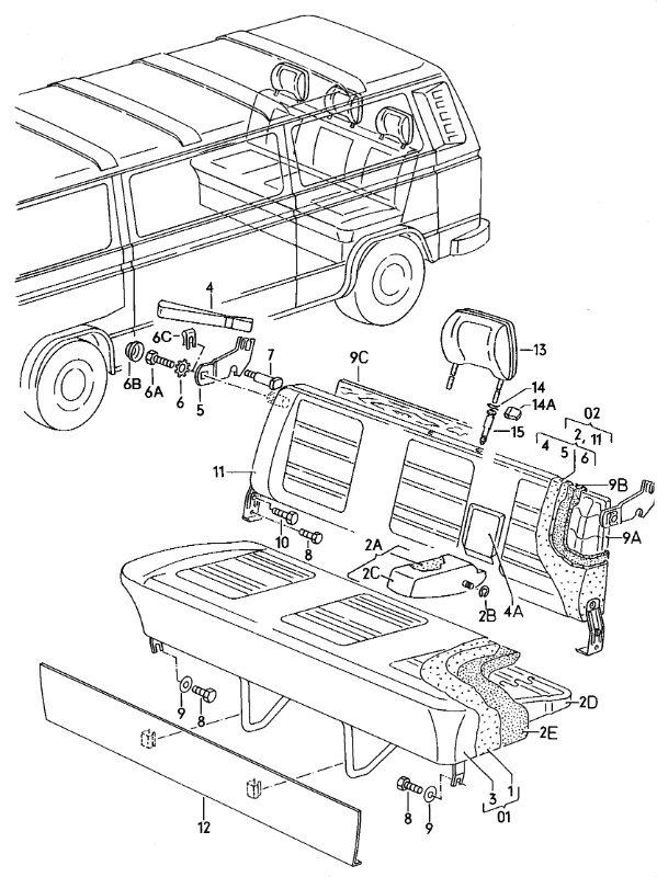

Ma, non ho capito, hai provato a guardare direttamnte sul furgone come sono fissati? questi furgoni sono talmente semplici e basici che si smontano facilmente con pochissimi attrezzi.
Se non ricordo male (ho un camperizzato.....), i sedili posteriori (intendi la panca centrale?) sono fissati tramite slitte trasversali al pianale. magari ci sarà da svitare qualche bullone di blocco e poi si sfilano.
La panca posteriore (ultima fila):
sembra ci siano i bulloni No. 8 e No. 10 soltanto.
