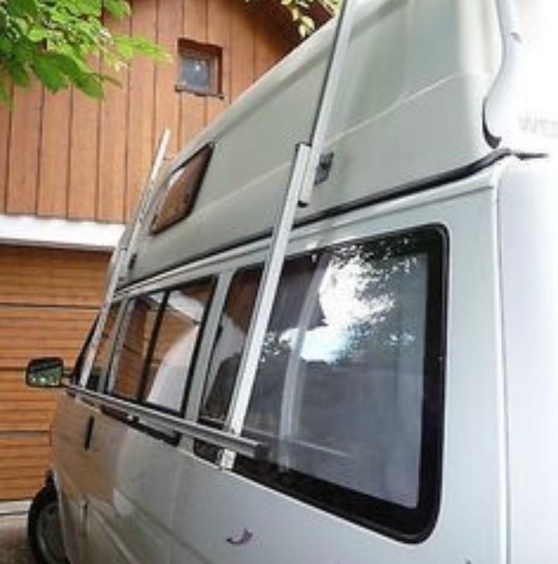

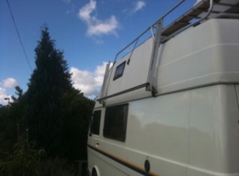

Se il tuo solo scopo è quello di attaccare tavole ai lati e non utilizzare la struttura anche per metterci sopra un portatutto o altro (che penalizzerebbe la facile smontabilità), mi sembra inutilmente esagerata ed ipertrofica. Meno "smart" dell'altra struttura che è più esile (leggera.....) ma sembra fatta appositamente per portare surf.
Comunque, un'opinione personale la mia.
Risposta da OlandeseVolante al topic Informazione barre portatutto per tetto alto
Onestamente, non mi fa impazzire. Parlo del solo lato estetico, intendo, non avendo avuto a che fare con nessuno di questi "aggeggi".

Io sto ragionando mettendo le tavole sopra, se le metti a lato magari cambia ma allora mi sembra una struttura esagerata, come dice Olandese
Proprietari di Furione
Risposta da Rasta Brothers al topic Informazione barre portatutto per tetto alto
onestamente mi sembrano troppo alte e decisamente sproporzionate.. le tavole fanno una vela pazzesca pensando anche all'autostrada a 100km/h più un eventuale vento aggiuntivo.. così strette mi fan paura, potrebbero cedere all'indetro. ho visto barre portatutto da auto strappate dal tetto e le tavole stanno molto più a filo tetto rispetto a quella foto.

si conoscevo il portapacchi scorrevole, molto simpatico..
il problema o la fortuna per me è proprio il tetto, io non vorrei una soluzione fissa, ma una soluzione " di fortuna" che mi permette di viaggiare anche in piu di due persone, o comunque di dormire in piu di due persone, mettendo le tavole all esterno..
Il che sono situazioni al di fuori del normale utilizzo, perche quando siamo in due le metto sopra al letto secondario senza problemi.
