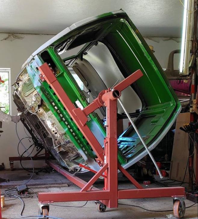

sto iniziando a ripristinare il mio mezzo e non avendo ponte o buca per poter lavorare bene i fondi pensavo ad un metodo alternativo.
In rete ho visto dei sistemi che ribaltano completamente il mezzo facilitando non poco le operazioni di ripristino e sopratutto di montaggio di tutti i componenti sotto scocca.
Qualcuno conosce questo sistema che allego in foto?
Grazie

Certo,
loro
li vendono anche per T3 (in UK lo chiamano T25...).
Spediscono anche in scatola di montaggio. Sono pezzi da saldare insieme nel proprio garage/officina ma dato che dovranno sostenere il peso del veicolo è bene che chi salda sappia il fatto suo.
Peso massimo ammissibile sulla struttura heavy duty è 2000 kg, quindi attenzione con un T3.
Il furgo andrebbe alleggerito il più possibile e messo sul girarrosto, per lavorare in sicurezza.
In teoria, questi attrezzi sono soprattutto per le carrozzerie nude.

E' un T1 ma il funzionamento è quello...
