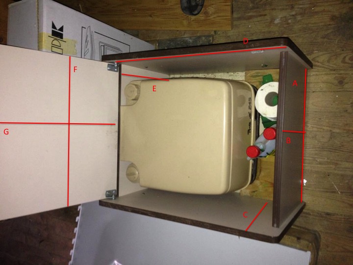

Buongiorno a tutti! Qualcuno che ha il box porta potti originale potrebbe darmi le misure precise come da foto, esclusi i profili in gomma?
Attendo con ansia...
Grazie

nessuno che mi prende 2 misure??? dai dai forza ragazzuoli

Forse riesco a prenderle sto we..

Le misure del mio box porta potti in mm : A 450, B 316 , C 403, D 586,
E 304, F 447, G 556.
Nel coperchio ( F+G) esiste una parte frontale F x 65 .
Spessore delle pareti 16
Consiglio di attendere i dati di Veleno per confrontarli ed evitare errori.

Dopo un ulteriore controllo, vorrei precisare le misure in mm :
A 450, B 315, C 377, D 577 , E 305, F 445, G 555
