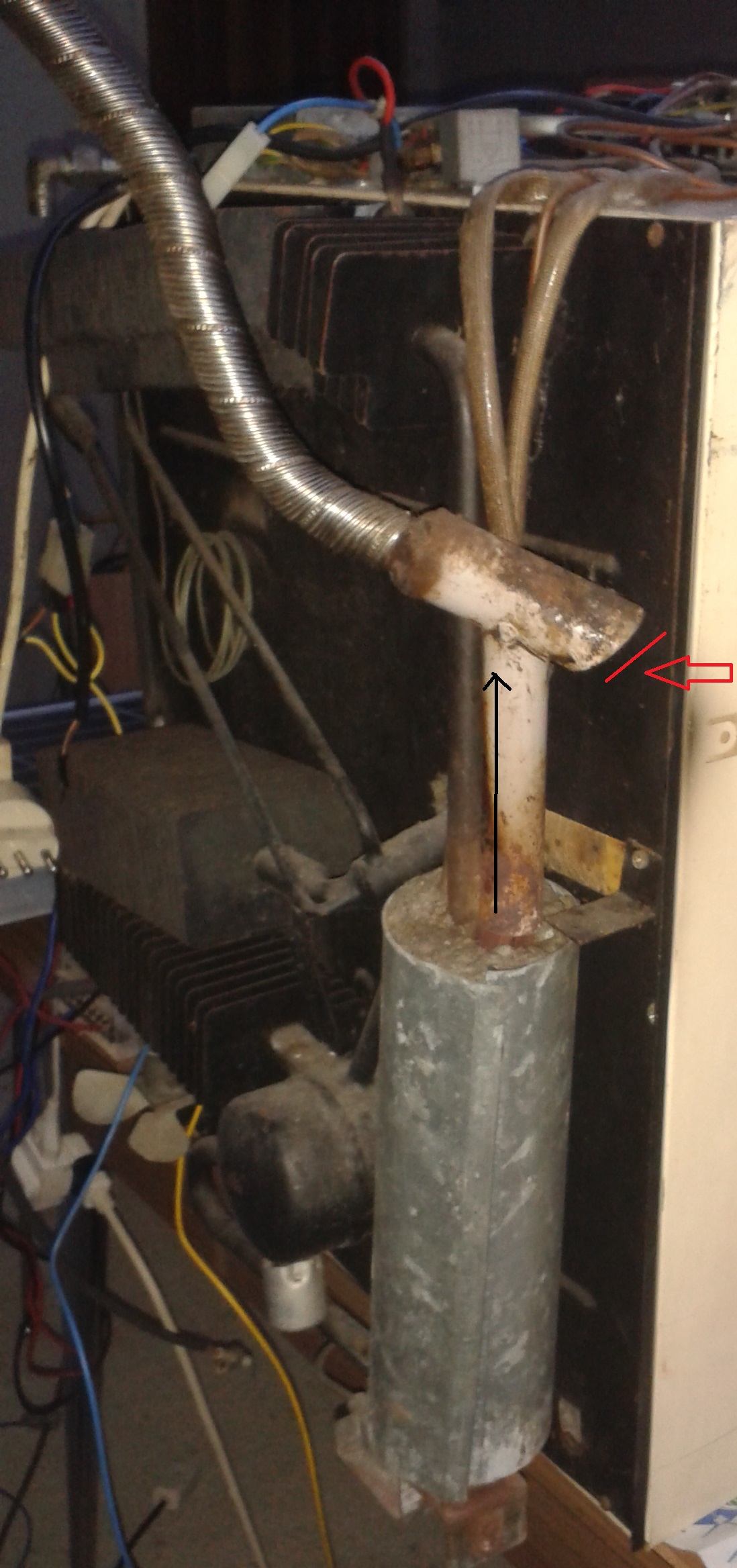

Ora ho una sola domanda, nello smontare non ho prestato attenzione al camino.
ora che lo ho rimontato (in casa) ho notato che è "aperto".
la cosa mi fa un po paura, anche voi lo avete così? allego foto
se mi date conferma quel pezzo a "T" lo sabbio e lo vernicio in eposidico così non arruginirà mai più

Bravo... vedo che stai già a cavallo, in generale stai facendo un buon lavoro eheheh sei nel mood giusto.
Il camino dovrebbe essere così, non ricordo, il westfalia l'ho abbandonato da un po, ma i fumi tendono a salire, aspettiamo conferme dai frigowestfalisti

Mi sembra di ricordare che il mio nn fosse cosi cmq anche il mio eletrolux nn ha un camino a tenuta stagna forse xche con dice su Stefano i gas caldi tendono a salire verso l'alto e probabilmente quella apertura serve a creare un effetto venturi che aiuta ad aumentare la portata del camino, su questo xo potrei essere smentito tranquillamente da qualcuno che ne capisce di piu di me.
La verniciatura te la sconsiglio quella é una parte che riscalda rischi di sentire puzza di resina ogni volta che lo accendi e cmq nn ti durerebbe un gran che almeno che nn usi un vernice ad alta temperatura ebdi questo ne sono certo. sulla sabbiatura nn saprei potrebbe essere un buon modo x pulirlo e controllare che nn ci siano buchi ce da dire xo che esistono acciai tipo il corten che una volta ossidati vengono protetti dall'ossido stesso quindi tu pulendolo lo esporresti nuovamente a corrosione e questa potrebbe essere un'ipotesi probabile visto che di norma x la ruggine si bucano piu fiancate di t3 che camini del frigo.
Scusa nn ti ho aiutato a levarti dei dubbi ma forse a crearne
