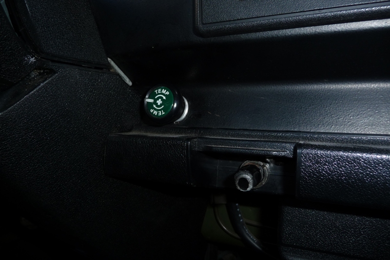

Ciao, mi sarebbe utile la vostra esperienza. azionando la rotellina verde sotto lo sterzo si mette in moto questa specie di riscaldamento... non ho ancora capito se deve riscaldare l'acqua oppure l'aria che in qualche modo dovrebbe arrivare all'abitacolo attraverso il tubone grosso. in ogni caso funziona solo in parte, si accende qualcosa perchè dalla marmitta esce del fumo, e la batteria scende vistosamente, poi però il caldo non arriva perchè mi sono accorto che poco dopo comincia a colare gasolio da qualche parte... avete idea di cosa può essersi rotto? li avete anche voi questi affari? Grazie.

A giudicare dal pomello d'attivazione (ultima foto postata) dovrebbe trattarsi di un "riscaldatore ausiliare ad aria" (massimo funzionamento 15 minuti) descritto da pag. 51 del libretto uso e manutenzione.
Come citato da Jolly Roger, esiste anche il riscaldatore supplementare ad "acqua" (massimo funzionamento 30 minuti) con diverso tipo di comando. Ambedue erano considerati optionals e nulla avevano a che fare con il riscaldamento come lo intendiamo solitamente... salvo accrocchi da sperimentare per prolungare i tempi di funzionamento e centrale nucleare necessaria per sopperire gli elevati consumi elettrici :sbonk:

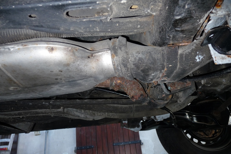

Risposta da tiziano al topic [Spostato] Eberspacher??
e' sotto al pianale ?
dalla forma potrebbe essere un Eberspacher BA6
www.vw-kaeferclub.com/downloads/ebmanual.pdf
