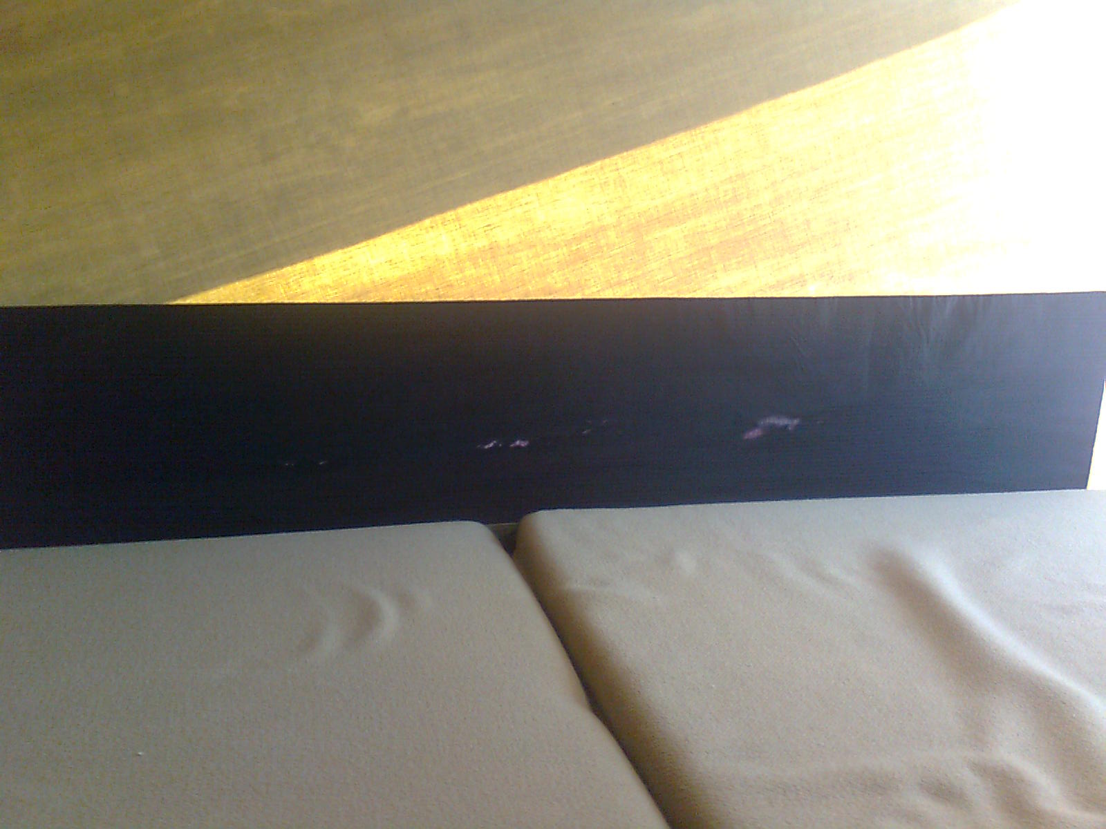

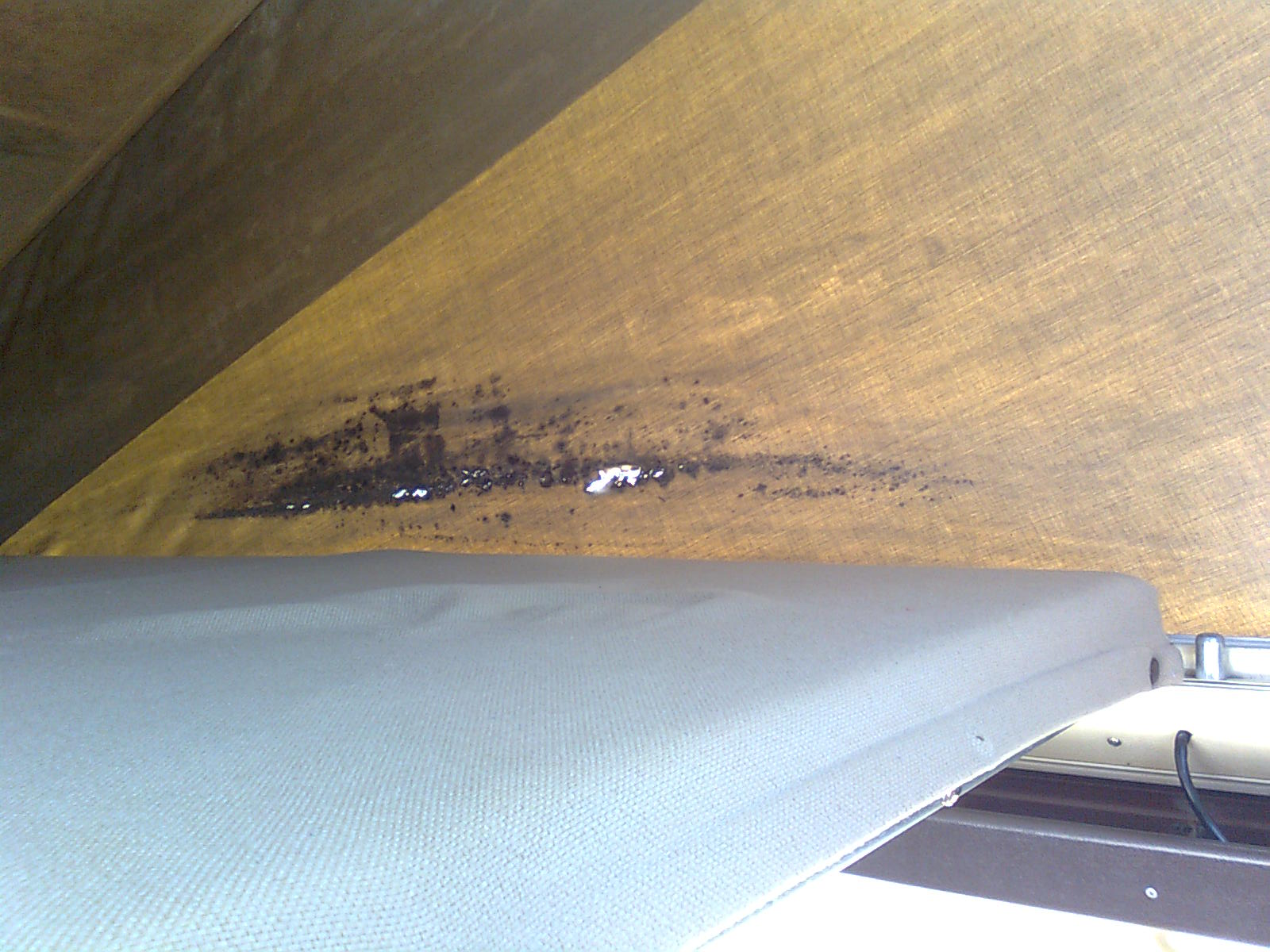

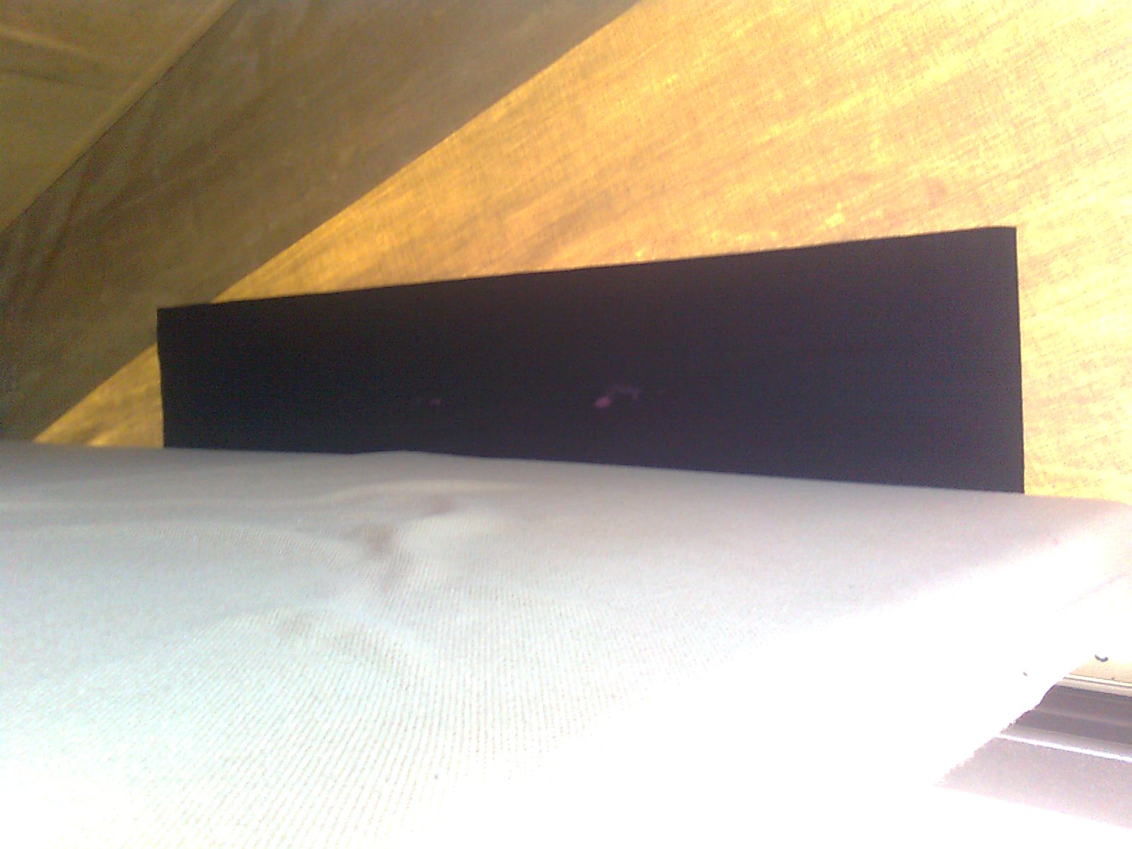

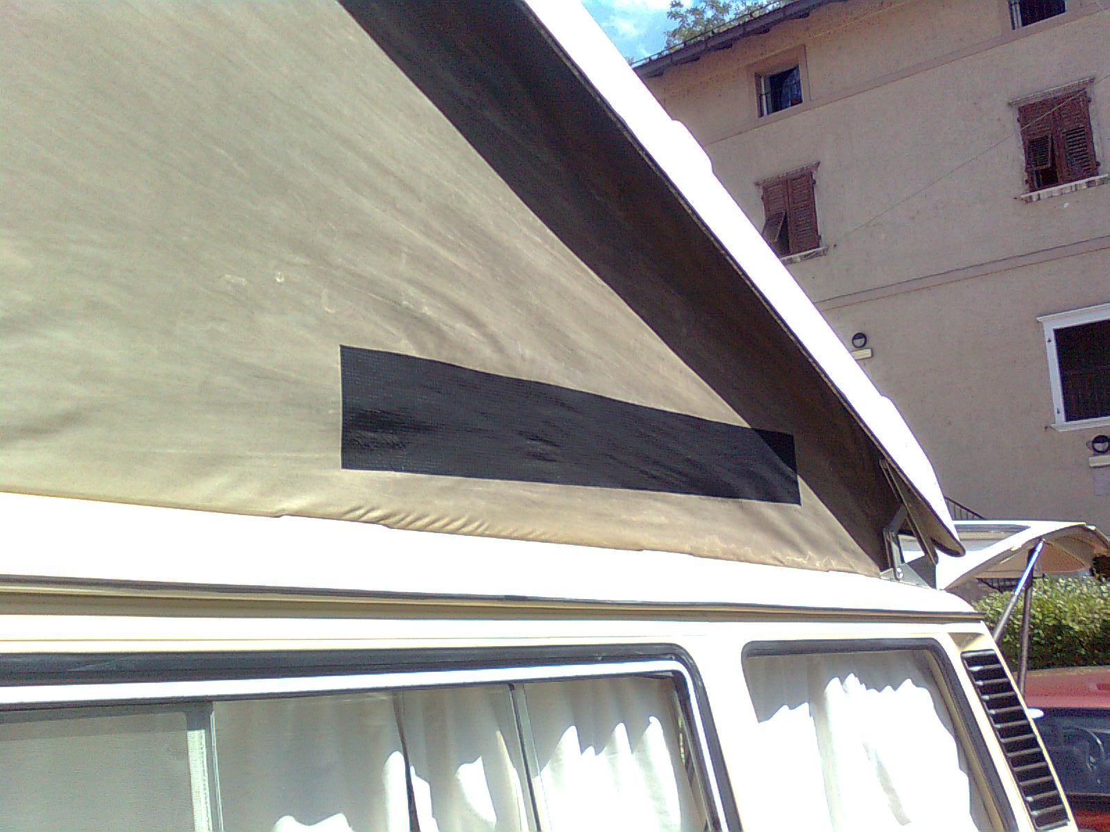

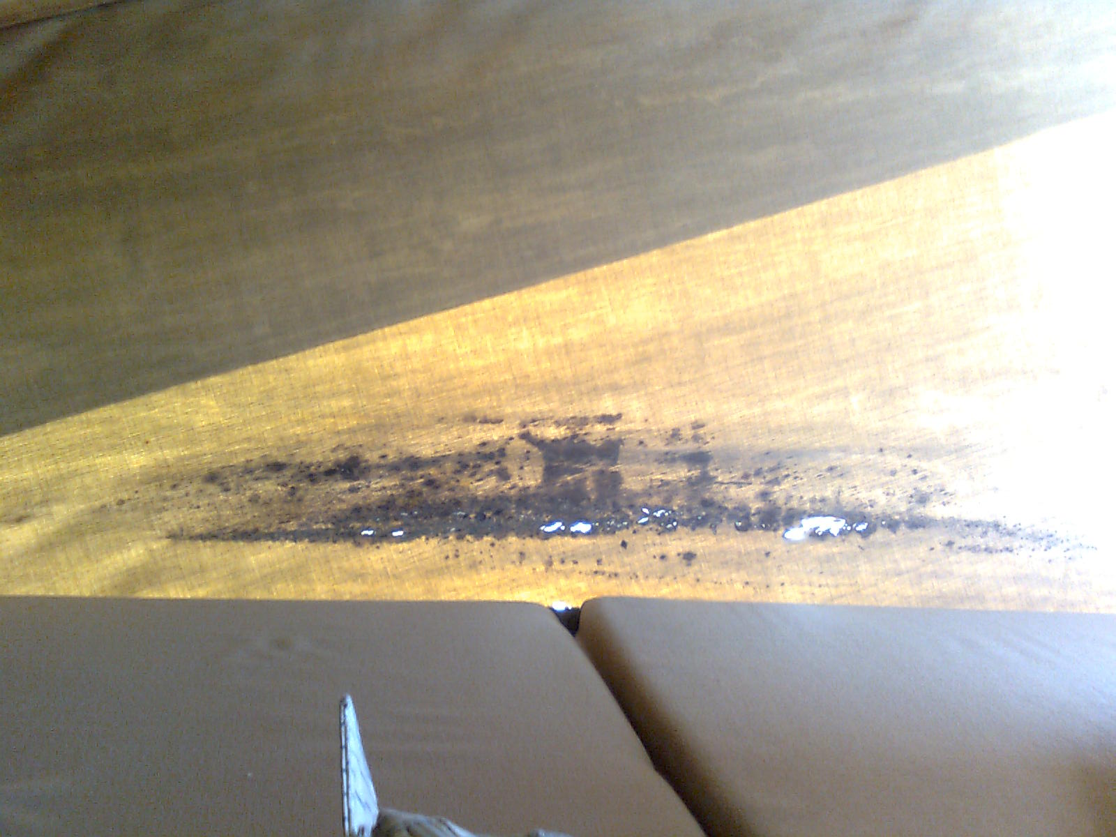

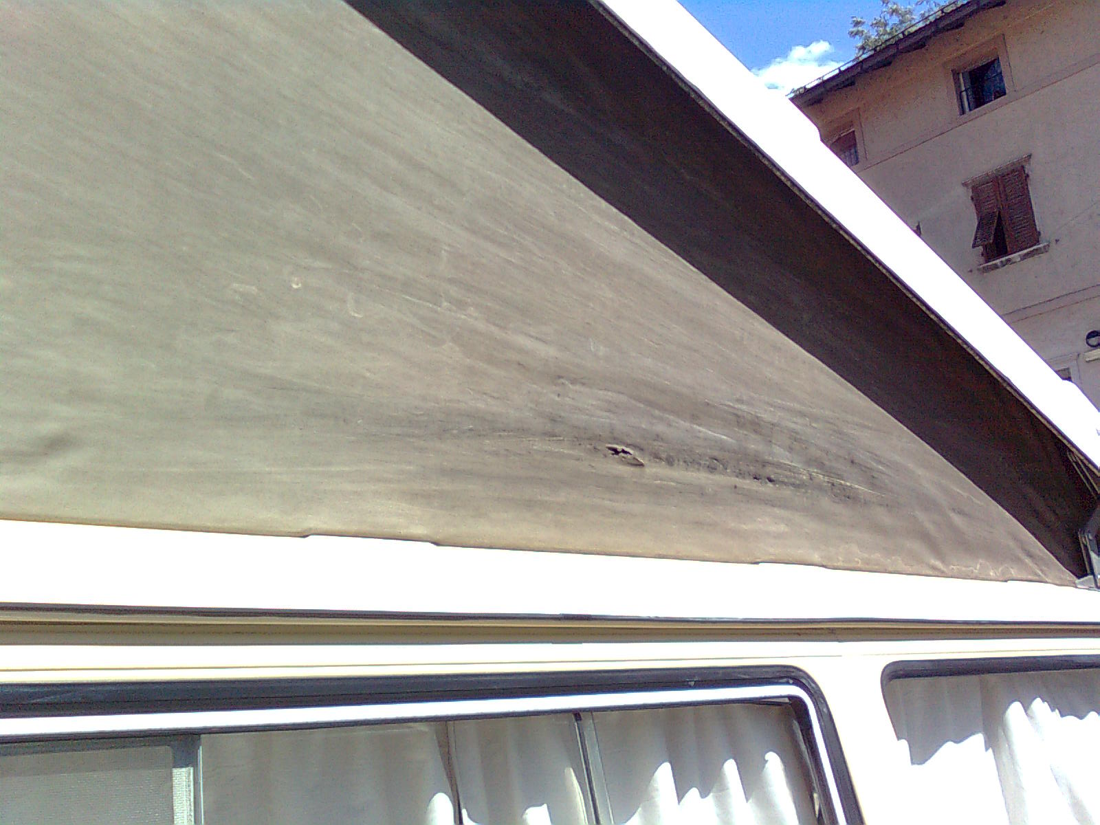

Allora ho rimediato ai fori della tela...
Dopo una ricerca tra tapezziere,tendista sono capitato dove fanno le tele dei paracaduti,parapendii e tute per moto e quant'altro...
La soluzione: Un pezzo di stoffa particolare,non mi ricordo il nome,comunque viene usata per tappare i bichi alle ali dei parapendii.
é adesiva e si piega bene,certo non sarà traspirante ma se si deve fare solo un "repezo" fa da dio....
nelle prime foto vedrete i fori,sono strappi da muffa presumo,non sono lunghi ma go preferito usare la stoffa per coprire tutta l'area attaccata.
Ho fatto 2 strati,uno interno piu ampio e uno esterno piu stretto...
Ho applicato semplicemente la stoffa adesiva sui fori tirandola bene...
Tra prendere le misure e applicare la stoffa ci sono voluti circa 30 minuti se non di meno...
Ok,è molto anti estetico,ma guardate i lati positivi:
1 ho speso solo 8 €
2 mi si riconosce subito....:hippy
Ora le foto....:
