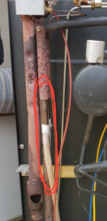

Ciao maskelyne e grazie per la risposta.
ho provato a guardare ma non ho ben capito dove sarebbero le resistenze di cui parli. Ho tolto il cilindro ma non vedo resistenze.
Sono quelle evidenziate in giallo in questa foto?
ibb.co/jTRCsK
Per quanto riguarda il gas il problema secondo me é il piezo che é completamente arrugginito. Provo a prenderne uno nuovo e vediamo che succede.
ibb.co/jTRCsK

Ciao Redmond,
le resistenze di cui parlo sono quei tubetti che hai trovato all'interno del cilindro che hai smontato
Ne avrai trovati 2, uno è per l'impianto a 220 e l'altro per quello a 12
Trovi facilmente il pezzo nuovo dai vari ricambisti on line dedicati ai ns furghi...ma non costa proprio pochino...

Grazie, ho capito.
in effetti sono carucce... Prima di comprarle faccio un test per capire se effettivamente sono andate.
Grazie mille!
Grazie mille!
