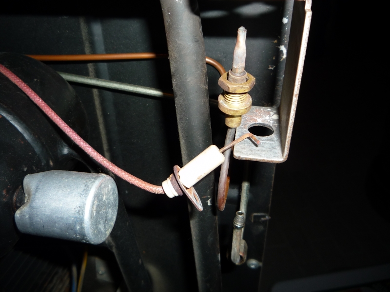

è strano che si accende, la termocoppia non funzionando (e la tua mi sembra proprio spuntata), non è in grado di "leggere" come accesa la fiamma e quindi chiudere il gas....
11 Anni 9 Mesi fa #111340 da boncko
No eBay APP ID and/or Cert ID defined in Kunena configurationSUll apunta sembra mancarbe un pezzetto probabilmente consumata dal piezo.
Secondo te questa può andar bene o è meglio una piu lunga ?

11 Anni 9 Mesi fa #111343 da Dork88
anche a me è successo, che si accendeva a gas per un po e io ho la termocoppia come ridotta come quella in foto
11 Anni 8 Mesi fa #112273 da boncko
Continua l'odissea...
Mi si è rotta la ceramica della candeletta/piezoelttrico di accensione per cui ora la scentilla non scocca sulla punta del piezo ma dalle fessure della ceramica.
HO provato ad incollare il tutto con attak ma non sembra essere abbastanza isolante.
Sapete indicarmi dove trovare il ricambio o qualche tipo di colla/resina con cui riparare il pezzo.
Foto al piu preso se possono aiutare
