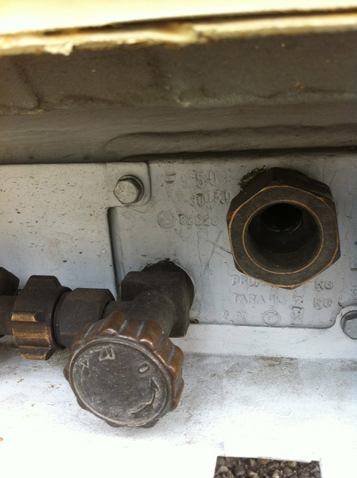

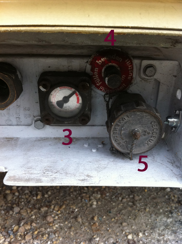

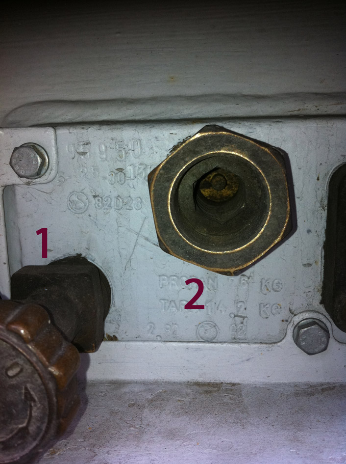

qs e' il bombolone che ho sotto :
potreste aiutarmi brevemente a capire cosa farne di qs attacchi (ho numerato tutto per capirci meglio)?

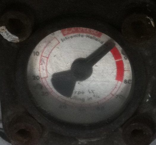

il "misuratore" della quantita' di gas cosa sta indicando? cosa sono i valori sotto?
Secondo voi posso (come letto in un post) attaccarmi con un campig gas ? So che qs bombolone ha 50mb e i campin gas in italia girano a 30mb.
funzionerebbe ugualmente?

Numero 1 rubinetto apri e chiudi flusso di gas,ovvero normale rubinetto.
Numero 2 valvola di sicurezza da non toccare.
Numeo 3 attacco di ricarica bombola,sviti il coperchio,avviti il riduttore e si va al distributore del gpl e si fa' il pieno.
L'indicatore di livello ti sta indicando che le bombola e' piena.
