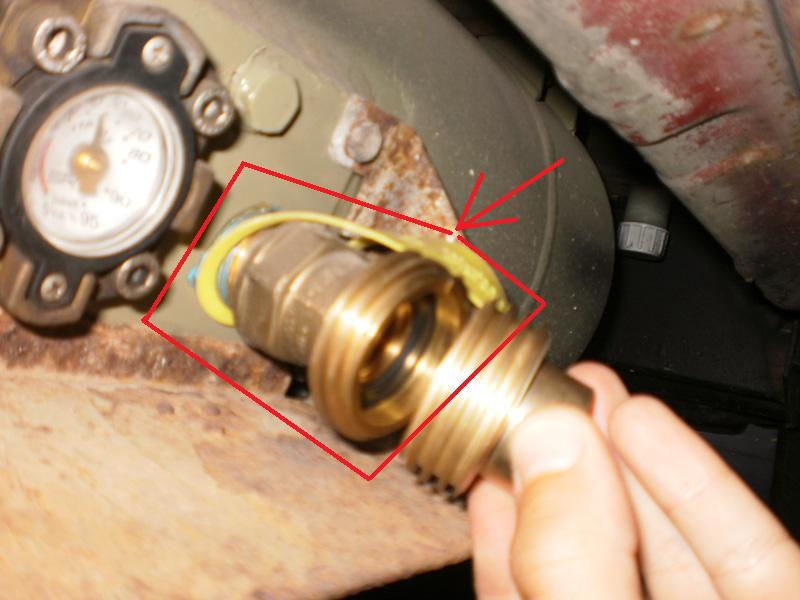

cice ha scritto: public/1283200194_813_FT55553_gpl.jpg]
[/url]
oggi ho guardato, quindi questo pezzo è quello giusto, ma dove lo monti tu non mi sembra, nel mio li in quel posto cè la valvola di sicurezza della bombola, all'interno noti una molla, e li il gas può solo uscira.
Io il carico della bombola ce l'ho l'attacco vicino alla marmitta del riscaldamento ausiliario, all'esterno del vano bombola, praticamente sul CULO (della bombola), però altri westy non li ho guardati così a fondo, se sono TUTTI uguali
14 Anni 8 Mesi fa #48442 da cice
Risposta da cice al topic SCUSATE URGENTE!!
sarà diverso l'impianto...
ma per riempire la bombola hai lo stesso attacco filettato che ho io in foto??
e l'adattatore si avvita alla filettatura?...mi sembria che non sia filettato però..

cice ha scritto:
si io ho quel raccordo li, e ho anche il tappo esterno con quel filetto grosso.
ma all'interno non cè un filetto ??? dovrebbe essere da 1/2" pollice.
Trovi un idraulico, gli chiedi se ti presta un raccordo da 1/2" maschio e ce lo provi
così ti togli il dubbio

Cice: il primo raccordo che appare nella foto con la tovaglia a quadretti: non te ne fai nulla, infatti l'etichetta dice "raccordo Italia - Estero", ma visto che il Joker nasce in Germania, è proprio il contrario.
Ti confermo che il raccordo giusto è l'altro, quello col filetto maschio piccolo ed un o-ring da una parte, e la forma a tazzina, liscio, dall'altra: qui si infila la pistola del GPL.
Questo raccordo lo avviti al bocchettone fissato sulla bombola, senza smontare nulla di quello che trovi originariamente attaccato: Infatti il bocchettone presenta una filettatura maschio grossa sull'esterno che serve ad avvitare il tappo di protezione, ed una femmina più piccola all'interno, dove si avvita il raccordo "a tazza".
Quindi sviti il tappo ed avviti il raccordo, SOLO quando devi fare gas. Finito il rifornimento, togli il raccordo e rimetti il tappo.
Il fatto che il bocchettone in alcuni impianti sia a fianco dell'indicatore (quindi montato sulla bombola) e in altri sia spostato verso il posteriore del veicolo, è ininfluente ai fini del rifornimento, che si fa con lo stesso identico raccordo.
