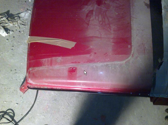

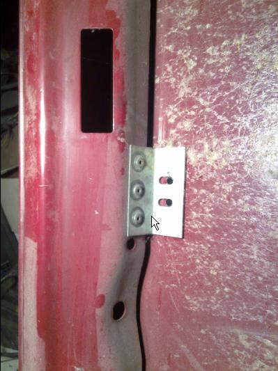

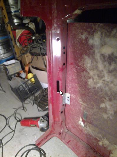

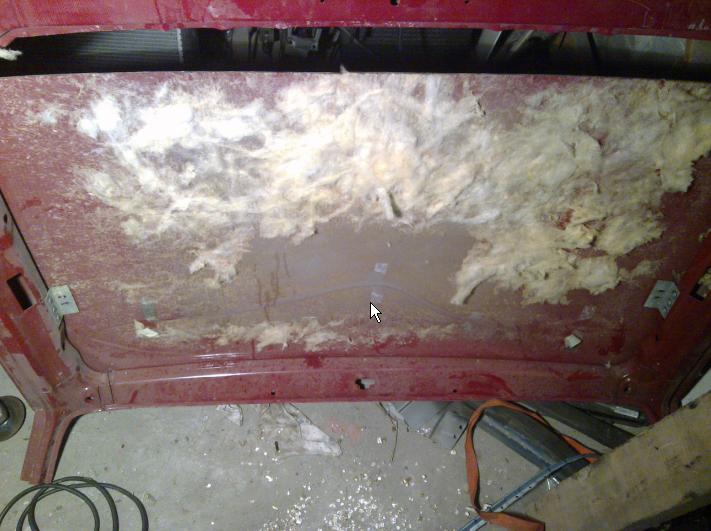

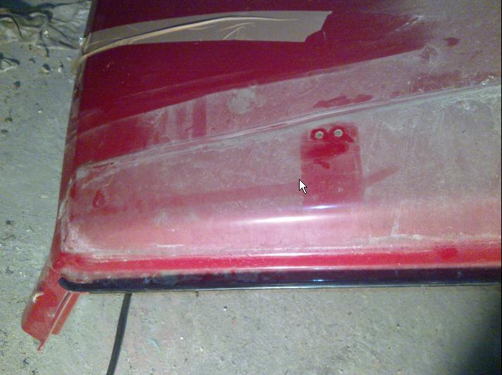

14 Anni 3 Mesi fa #57861 da Syncraperto
14 Anni 3 Mesi fa #57865 da Syncraperto
Ciao, allego il mini -book.
quello che progetti, non è impossibile, assolutamente! Con i nostri cari mezzi, poco è davvero impossibile, solo occorre verificare se ne vale la pena.
Poi se il progetto è anche una missione personale, allora sono dalla Tua al 100% !!
Se vuoi parlarne, chiamami pure senza problemi, idee ne ho sempre molte, e qualche mission-impossible l'ho già portata infondo... Syncraperto ne è prova :wink:
