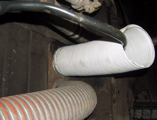

la mia esperienza è che l' eberspacher D2l a gasolio, in dotazione
una volta inserito il termostato funzionava ma.. nel bel mezzo della notte, sul più bello si spegneva. inoltre l'aria calda era impura.
Ho imprecato nella mia lingua ma l' eberspacher non mi capiva. Alla fine mi son deciso lo smonto(per forza). La "stufa" ha due tubi, il primo di aspirazione aria fredda e il secondo di mandata coibentato di aria calda, finiscono entrambi nel vano sottopanca.
Nel tubo di aspirazione (D int 90mm) vi era una gran quantità di ruggine.

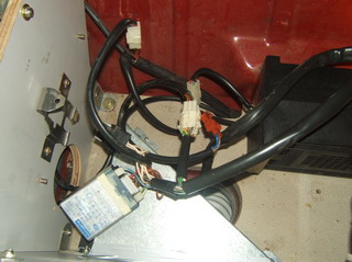

Da dove viene mi sono chiesto? la risposta, dal processo di ossidazione (aria e umidità ) delle spirali metalliche che avvolgono il tubo, che si erano trasformate in grani di ruggine. Per sostituire il tubo , ho staccato i cablaggi dell'impianto elettrico del sottopanca , per poi li ho sfilarli dal tubo stesso.
Tolta la ruggine e sostituito il tubo non impreco più! (per il momento)anche se continuo a non sapere come si pronuncia eberspacher.
Mi pare di aver capito che la ruggine in aspirazione oltre che creare aria impura determinava il blocco della ventola
