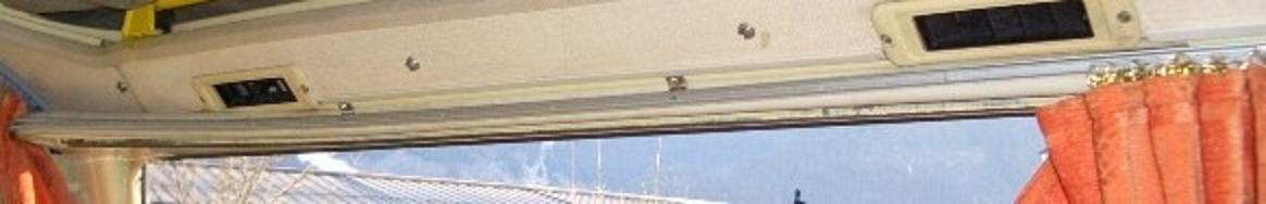

17 Anni 5 Mesi fa #1219
da Leon1572
Risposta da Leon1572 al topic Tendina portellone laterale
con qualche ora di ritardo....
[IMG]uno.jpg[/img]
[IMG]due.jpg[/img]
[IMG]uno.jpg[/img]
[IMG]due.jpg[/img]

Oggi mi sento archeologa, sono andata a "scavarmi" questo topic (dopo oltre 1 anno e mezzo!!!) per chiedere delucidazioni a Spazza, visto che sono in procinto di effettuare la sua stessa modifica...
Spazza, ma il bastone portatenda lo hai avvitato sulla gomma?
Infatti io lì ricordo di avercela (credo si tratti di una specie di guarnizione-o-che-diavolo...) E come hai fatto a piegarlo (plastica o metallo)? Infine: dove lo hai trovato, on line o in un negozio, magari un bel centro commerciale presente su tutto il territorio italiano (guarda con occhioni da cocker spalancati e fiduciosi.... :smile: )
- Messaggi: 1247
15 Anni 11 Mesi fa #25240
da spazza84
Risposta da spazza84 al topic Tendina portellone laterale
Ciao Dolly!
Allora..il binario lo ho trovato in un negozio di tendaggi ed è di alluminio. Si lascia piegare tranquillamente a mano, ma bisogna fare attenzione a non deformare il binario all'interno, altrimenti poi i gancetti non scorrono più..
Per il fissaggio (auguri) ho messo due viti alle estremità e due piastrine al centro (le vedi in foto). Le piastrine servono per fissare il binario non alla gomma ma appena sopra...provo a farti un disegnino..
Ecco spero si capisca...il fissaggio tra binario e piastrina me lo aveva fatto il babbo..penso abbia messo una vitina con testa piana svasata (per non portare via spazio all'interno del binario) e poi limato la punta appena dietro al binario.
