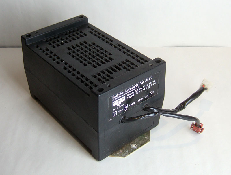

Se hai un allestimento Westfalia si trova, aprendo la panca e guardandoci dentro, sulla sinistra (il lato destro del furgone).
E' uno scatolotto nero delle dimensioni, più o meno, di una scatola da scarpe.

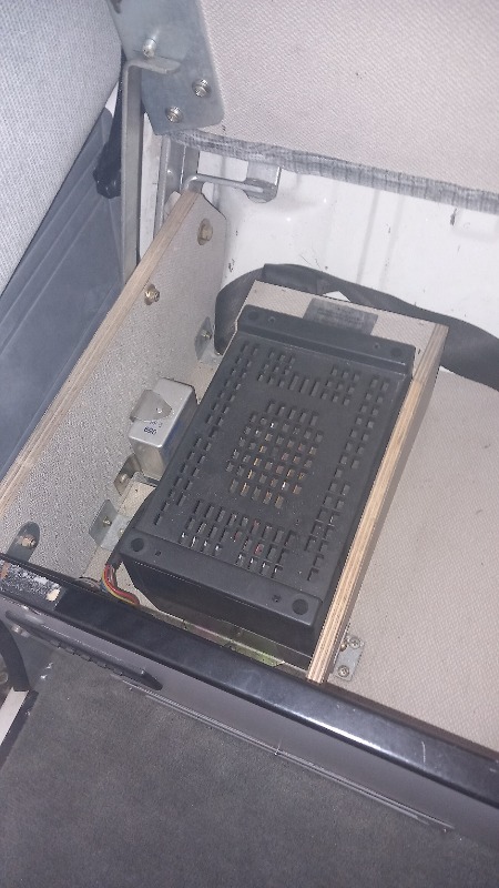

il caricabatterie è a vista nella panca, anche perché scalda parecchio. Solo i connettori dei cavi che vedi nella foto sono nascosti dietro alla copertura in legno del riscaldatore.
