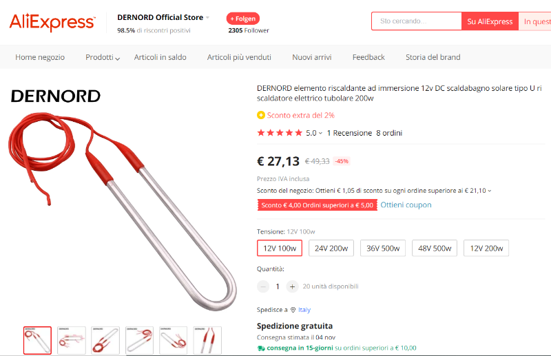

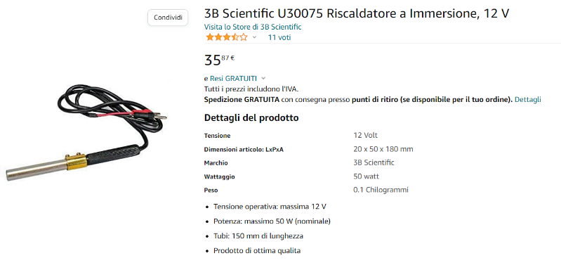

Tornando ai riscaldatori, non so quanto siano efficaci ma ho trovato questi:
Aliexpress riscaldatore 12V immersione
Oppure
Amazon riscaldatore 12V a immersione
Certo, da usarsi però solo col motore acceso che la ventola del riscaldamento supplementare posteriore è collegata alla BM. E l'eventuale impianto di riscaldamento acqua da prevedersi assolutamente con fusibile ben calcolato.
Per quel che costa uno potrebbe fare una prova. Anche solo stiepidire l'acqua, tanto d'estate nessuno fa la doccia bollente. Prendi una tanica da 20L, metti dentro uno di questi cosi e misuri che T° raggiunge l'acqua in quanto tempo.
Oppure, un paio di sacche solari per la doccia, le sacche flosce.
Oppure
