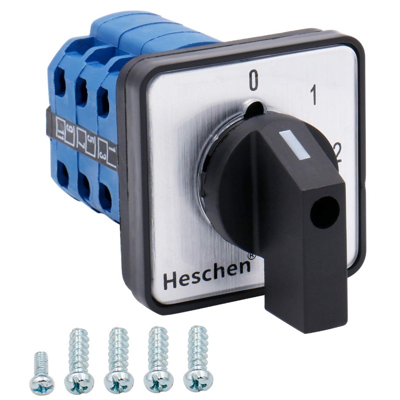

Più che 3 interruttori separati proverei a mettere un commutatore che preveda anche una posizione di 0 (tutto spento) tipo questo:
da Amazon per pochi euro: Commutatore a 4 posizioni
Da valutare, ovviamente, l'ingombro ed il posizionamento.

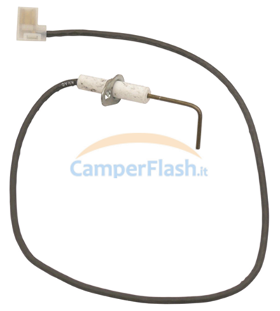

Ancora una domanda:
smontando il bruciatore ho trovato la candeletta di accensione del piezo con l'isolante rotto che spara scintille a destra e manca, ma quasi dove dovrebbe indirizzarle...
Questo ricambio è introvabile, nessuno dei siti noti lo propone più.
Qualcuno ha risolto in altra maniera?
Quello che ho trovato che più gli assomiglia è quello della Thetford
