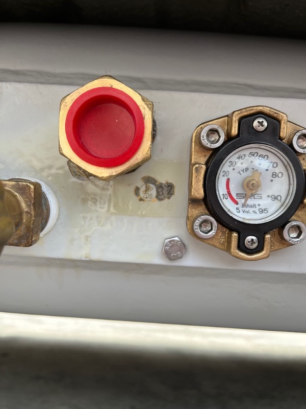

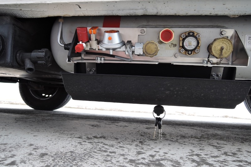

Salve a tutti, volevo condividere la mia esperienza per quanto riguarda il serbatoio del gas servizi, premetto che sono un po' fissato (malato forse termine più appropriato) con l'originalità del mezzo. La mia bombola come tante era scaduta nel 1999, non volevo toglierla e non volevo sostituirla con un'altra, volevo mantenere l'originale che non era messa male. L'ho smontata, l'ho fatta sabbiare e riverniciare nello stesso colore, lavoro che ho scoperto è meglio far fare dopo da chi esegue il test per via della punzonatura che rovina la verniciatura,   l'ho inviata in Germania per il collaudo dove hanno effettuato il test di tenuta. Mi hanno rispedito la bombola punzonata 2032 con un certificato di prova e controllo periodico valido fino a marzo 2032.
Il costo è stato piuttosto importante, circa 400 euro, che comprendono:
-spedizione
-test di tenuta
-sostituzione valvola di sicurezza
-regolatore di bassa pressione nuovo
Oltre alla bombola ho effettuato in seguito il test dell'impianto, questo vicino a Verona, così adesso so che questo lavoro in Italia non vale quasi nulla ma io posso stare tranquillo.

3 Anni 1 Mese fa #157995 da Lorenzo66
Risposta da Lorenzo66 al topic bombola gas servizi
Ciao Hans, giusto.
Oltre a Gunzl che avevo contattato per primo, ma fortunatamente il dipendente che rispondeva alle mie mail non era molto sul pezzo, ho trovato altre due aziende che fanno questo lavoro, la wynen-gas e la gas-kraus, ho scelto la seconda che è più vicina pensando di spendere meno di spese di spedizione e perché il regolatore di pressione costava meno.
Faccio presente che io non parlo tedesco e ho fatto tutto con il traduttore di google, alla fine è un'operazione più semplice di quello che sembra, l'aspetto negativo sono i costi piuttosto importanti ma è una spesa che si fa ogni 10 anni.
Tutto questo lavoro probabilmente non ha un grande valore legale in Italia, ma ora ho pur sempre una bombola in regola, almeno non scaduta 20 anni fa.
Avevo programmato di andare a fare il test di tenuta dell'impianto sempre da gas-kraus ma poi ho trovato un officina per camper a Bussolengo che faceva questo servizio, se non ricordo male la Campertechno, in pratica mettono in pressione l'impianto per vedere se ci sono perdite.
Ah, in più ho fatto fare la traduzione in italiano del certificato di prova della bombola da tenere in Camper.
