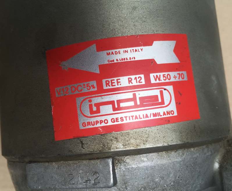

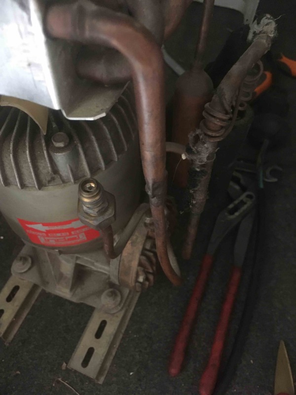

circa un ventanni fa ho installato un gruppo preso da un altro frigorifero composto da compressore a 12 volts e da un evaporatore abbastanza piccolo da essere installato dentro il frigo RM 184 della elettrolux montato nella serie della versione atlantic del 1990.
compressore posizionato nel vano a fianco a destra del frigo.
mi permetteva di viaggiare con una forte autonomia di temperatura anche nei mesi più caldi e con consumi modesti di corrente ( ho aggiornato anche l'alternatore ad una versione più potente da 130 A) e con un pannello fotovoltaico da 100 watt ed una batteria servizi anche lei da 100 Ah.
il modello installato era un indelB da 50-70 watt, una versione semiermetico e dopo una decina di anni ho sostituito al menbrana interna perchè iniziava a rendere meno, sostituita senza problemi in quanto concepito negli anni ottanta era facilmente riparabile e con pochi soldi. ora dopo un altra decina d'anni di esercizio indelB mi ha comunicato che non ci sono più ricambi per questa serie !(forse duravano troppo)! senza il forse e nonostante lo carichi abbia una resa più che sufficente ma purtroppo la piccola perdita che ha comporta un eccessivo consumo di corrente così ora sto cercando un degno sostituto.
purtroppo ho smontato tutto nei giorni scorsi dopo un viaggio in sicilia e non ho immagini sulla sua installazione ne allego una per darti un idea delle dimensione che sono veramente ridotte.(Ho lasciato un "pappagallo" in basso per rendere l'idea)
ora dopo aver smontato il trivalente e sostituito bruciatore e termocoppia perchè anche loro ormai usurati, ho iniziato a cercare una degna soluzione, calcola che viaggio circa due mesi all'anno con il west ed il frigo è fondamentale specialmete nei mesi caldi così il candidato più possibile per la prossima sostituzione è il gruppo secol BD35F ex danfoss mi sembra leggendo in rete il candidato più consono al lavoro è montato su barche e nei frigo della dometic per intenderci il frigo che puoi sostituire se vuoi aggiornare il frigorifero esistente chiaramente cambiando porta e tutto il suo aspetto finale.
ora il frigo a trivalente funziona certo non hai livelli del precedente con anche il compressore ma per ora fa il suo lavoro, una volta definto pezzi e prezzo finale dei ricambi credo che lo sostituirò con questo secol e un evaporatore centrale da posizionare nella parete sul fondo del nostro electrolux RM184 cosi da avere prestazioni e aspetto degno del west originale.
spero di esserti stato di aiuto con questa spiegazione
alla prossima
