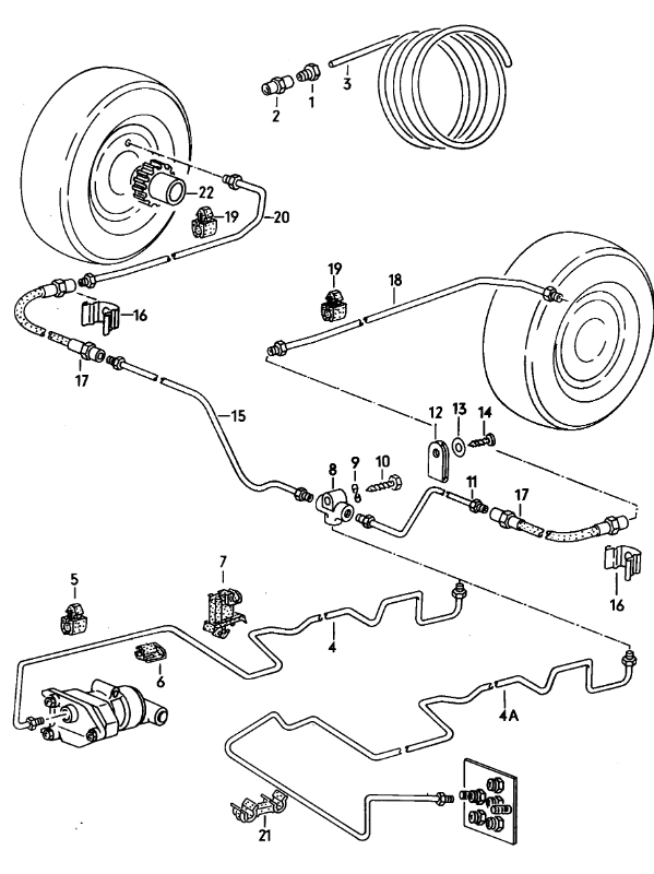

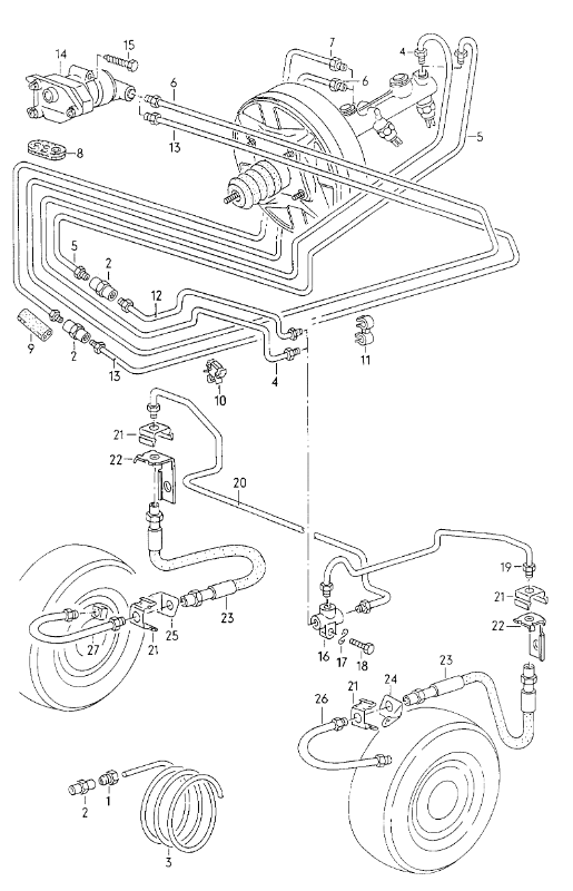

2 Anni 3 Mesi fa #159146 da OlandeseVolante
Dal sito che ti avevo suggerito (1988, no ABS):
Anteriore
Posteriore
Come vedi, non lavorano incrociati.
