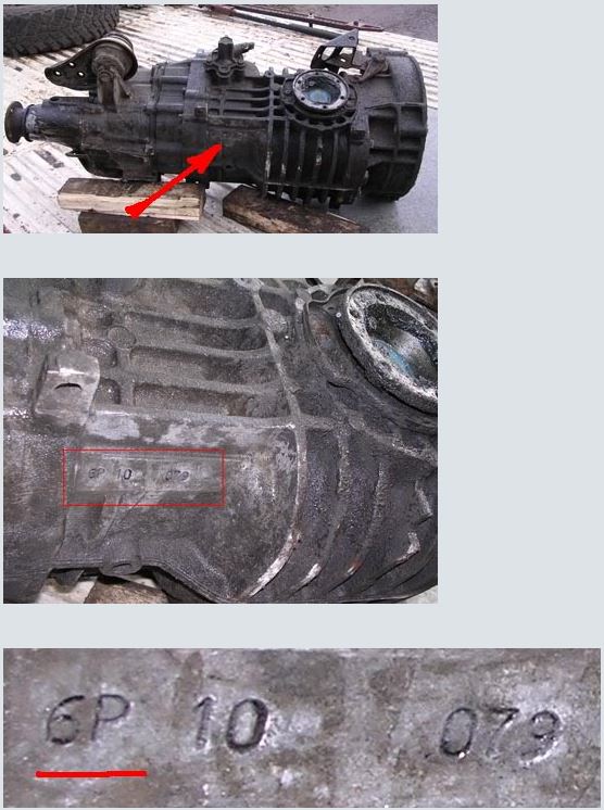

7 Anni 6 Mesi fa #149108
Risposta da OlandeseVolante al topic Info cambio 2
Foto non visibili, guarda
faq
Si chiedeva il codice alfanumerico (2 o 3 cifre) che si trova fresato sulla campana del cambio.
Nell'esempio è il "6P" di un cambio syncro (ma non cambia nulla). Può essere 3H/ASR/AAS per i TD e così via...
Quelli che dai sono codici materiali
