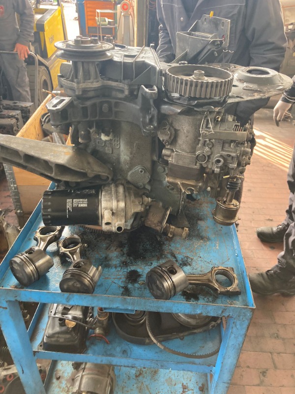

Vi presento il mio mezzo, nuovo sia di carrozzeria che di meccanica, non vi annoio sulla moltitudine dei lavori fatti.
Il problema riguarda la rettifica fatta 2 anni fa presso Barni di Livorno, qualuno della zona di Pisa e Livorno lo conoscerà.
Rettifica che ha riguardato pistoni, fasce, guarnizioni, turbina, testa.......insomma tutto nuovo, tutto.
Da subito il cosumo dell'olio è stato anomalo, 1000km ogni kg.
Motore girava bene e ho percorso in 2 anni 15.000 km, la rettifica e il meccanico mi hanno portato aventi per 2 anni dicendo che si doveva assestare, alla fine mi sono rotto le scatole e dopo aver sostituita la turbina per togliere ogni dubbio che non fosse stata revisionata male, ho preteso che mi rifacessero la rettifica.

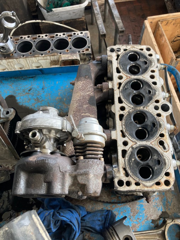

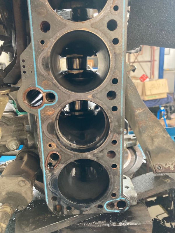

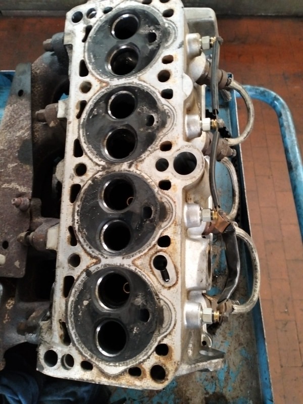

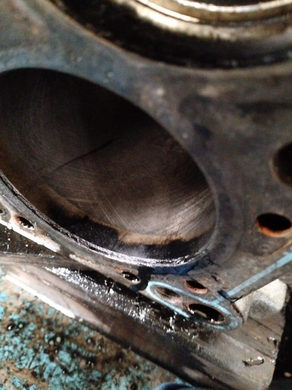

Il motore è al momento smontato sul bancone e non ci sono problemi, non sanno perchè consuma olio ma le tolleranze sono rispettate, nessuna crepa, nessun problema sullle fasce tutto perfetto.
Ma il motore mangia olio, puzza di bruciato, fa la fumatina celestina classica in partenza, quindi io che faccio un altro lavoro so poche cose ma una la so, se mangia olio lo brucia, e se non è la turbina e non lo perde, passa dalle fasce e quindi la rettifica è larga.
Ma siamo sicuri che non sta sfuggendo qualcosa? non vorrei che ora me lo rifanno, nuove fasce nuove gommini, una spianata leggera e poi consuma olio un'altra volta.
A qualcuno viene in mente altro? possibile che il problema sia da ravvisare da un'altra parte e la mia ignoranza (e quella del rettificatore) non ci fa individuare la questione?
Grazie a tutti per il tempo che mi vorrete dedicare, allego dichiarazione e indicazione tolleranze con foto.
Christian

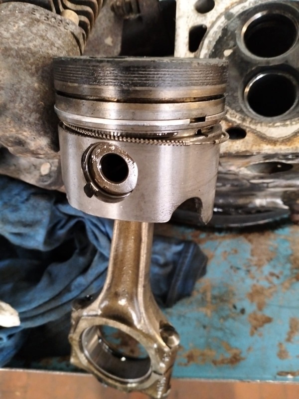

2 Anni 2 Mesi fa #159224 da Gui
Buonasera Tarowesty, per curiosità, come proseguono i lavori?. Aprendo le foto che hai postato, mi è saltato nell'occhio che la seconda fascia è montata al rovescio facendo trafilare olio dal basamento. Un consumo olio di 1 litro x 1000 km, secondo il mio modesto parere, il motore dovrebbe essere quanto prima revisionato.

2 Anni 2 Mesi fa #159225 da TAROWESTY
il motore è stato nuovamente revisionato, adesso sto girando da 500 km e controllando che tutto vada bene. Vi aggiorno. Scusa mi potresti evidenziare sulla foto la seconda fascia montata al contrario?
Chris
2 Anni 2 Mesi fa #159227 da Gui
Questa è la seconda fascia montata al contrario, la prima non si vede perché mancante.
Sono sicuro che sia montata a rovescio.
Saluti
W 1.6TD '87 transporter personalizzato.
Freni disco posteriori
5^ marcia allungata
Interculer
Separatore d' aria su impianto raffreddamento
Cerchi posteriori 14 pollici allargati ecc ecc...
2 Anni 2 Mesi fa #159228 da TAROWESTY
Ciao,
da cosa si capisce che questa fascia è montata al contrario? fammi capire bene sennò mi rapporto male
grazie
Chris
2 Anni 2 Mesi fa #159230 da Gui
Ciao terowesty,nella seconda fascia indicata, si nota che la parte più lucida (cioè quella che è stata a contatto con il cilindro) è la parte superiore. Mettendo il pistone di fronte. Siccome la suddetta fascia ha la forma di un trapezio, DEVE essere montata con il lato più lungo(trapezio in sezione) verso la parte bassa pistone. In pratica, oltre al rasaolio(terza fascia più bassa) si ha anche la seconda che completa il trafilaggio olio dal basamento. La tenuta alla compressione si ha solo con la prima fascia in alto. (34 bar!!!!!.). Non so se con tutto questo raggiro di parole sono riuscito a spiegarmi.
