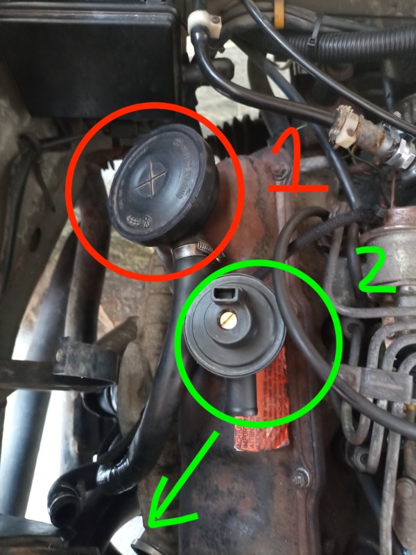

Ciao a tutti.
Mi sapreste dire per cortesia come si chiamano e a cosa servono queste due valvole?
Da quello che ho capito ricercando in internet la 1 serve a recuperare i vapori dei gas dalla testa (recupero dei gas) mentre la 2) a sfiatare la pressione che dal cilindro va nel basamento a causa del fatto che i segmenti lasciano passare un po di aria durante la compressione (valvola di sfiato del basamento).
Quello che mi lascia dubbioso é il fatto che la valvola due é connessa al collettore d'aspirazione dell'aria e al tubo che arriva al filtro dell'aria dall'altra... (vedi freccia) e non in qualche modo al basamento... Qualcuno mi saprebbe spiegare nel dettaglio come funzionano e a cosa servono?
grazie mille
Matt
grazie mille
Matt

Ciao!
A Quello che so io, la 1 recupera più che altro i vapori d'olio dalla testa, quindi valvole etc ed ogni sovrapressione che si viene a creare, o sfiato.
La 2 è la valvola di sfiato che limita la pressione di aspirazione. Questa è una valvola di sicurezza.
Per quanto riguarda il recupero dei vapori, una buona cosa sarebbe inserire nel circuito che va da 1 all'aspirazione un filtro separatore. Lo trovi a pochi euro, ed evita che i vapori dell'olio ed i depositi carboniosi vengano reimmessi nell'aspirazione. Aumentando quindi la vita di turbina e valvole.
Alessandro

2 Anni 9 Mesi fa #158277
da kainua
Risposta da kainua al topic Valvola recupero dei gas / valvola di sfiato del basamento
confermo quanto detto da alessandro, gia ne avevamo parlato in un altro post si dovrebbe aprire a +0,8 bar e si dovrebbe accendere una spia ma mi sembra che nessuno l'abbia collegata??

2 Anni 9 Mesi fa #158278
da Matt14
Risposta da Matt14 al topic Valvola recupero dei gas / valvola di sfiato del basamento
It all makes sense, grazie mille per le spiegazioni!
ho notato che ci sono degli spinotti da collegare, ma nessun cavo connesso...
2 Anni 9 Mesi fa #158281
da kainua
si anche nel mio è così e chiedevo se qualcuno cè l'ha collegato?

2 Anni 9 Mesi fa #158282
da AlessandroM
Alessandro
__________
VW T3 California TD 1.9 1Z '89
VW T3 Joker D 1.6 CS '86
Insta: @thisunsimplelife
Risposta da AlessandroM al topic Valvola recupero dei gas / valvola di sfiato del basamento
Scusate ma se nn sbaglio quello che si vede è l'uscita della valvola, ossia dove sfiata quando entra in funzione
