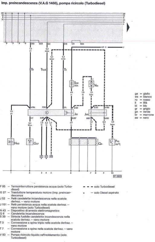

Io ho tutto per quanto riguarda la meccanica, leverismi cambio,scarico, filtro aria, ho smontato tutto da un povero t3 in demolizione incidentato..volevo proprio sapere per l'impianto Elettrico le modifiche da fare per la pompa dell'acqua aggiuntiva...grazie ciaooo

Risposta da OlandeseVolante al topic Sostituire motore 1.6 CS con 1.6 JX

È tutto molto facile non c'è nessun tipo di difficoltà come hanno detto devi solo aggiungere la pompa dell'acqua ausiliaria se è presente in alcuni casi alcuni Turbo non ce l'hanno
