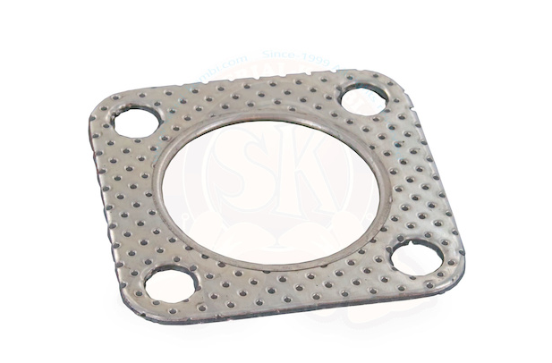

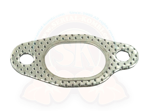

è questa?
Guarnizione uscita collettore di scarico 1600cc Diesel e 1700cc Diesel Codice 827253115
o questa?
Guarnizione collettore di scarico su testata Diesel e Turbo Diesel Codice 068129589B
In ogni caso converrebbe cambiarle tutte e 4 no?

6 Anni 1 Mese fa #151918 da OlandeseVolante
Il codice giusto dovrebbe essere 028129589B, 4 guarnizioni. Si, si cambiano tutte insieme, hanno un costo minimo, oltretutto.
