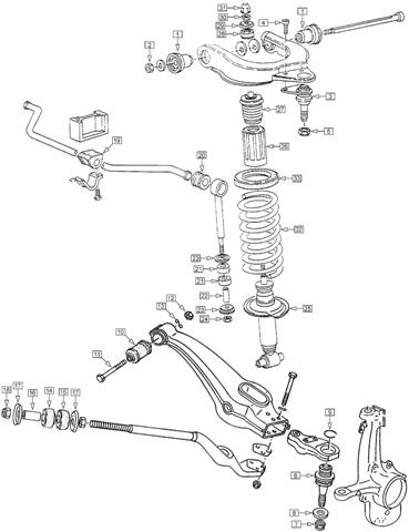

Syncro 14"-16" hanno silent block uguali. Variano rispetto alla versione 2wd solo quelli della barra antirollio (non dovrei dire castronerie).
Consiglio vivamente una revisione completa di tutti i silent block dell'avantreno.
Deve essere già stata postata, ma questa è l'immagine da cui estrapolare i pezzi occorrenti

Ragazzi, anche io devo cambiare i silent Block anteriori, però dall'immaginetta sopra non ci capisco una mazza. Qualcuno sarebbe così gentile da indicarmi esattamente su gunzi o simili cosa devo ordinare. non vorrei ordinare il pezzo sbagliato. Ringrazio anticipatamente (pensavo di ordinare tutti i silent block)
