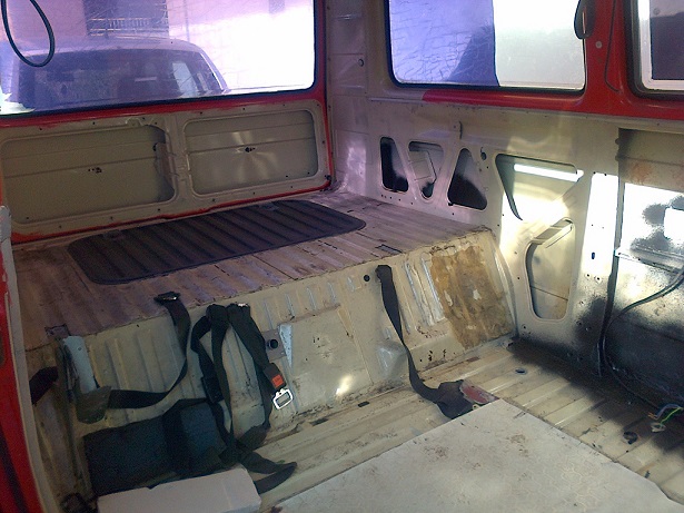

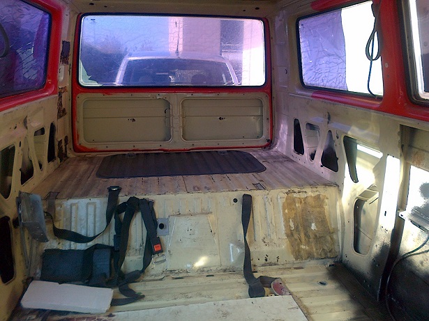

Ok, possono riprendere i lavori.
Ho brigato abbastanza per assicurarlo (residenza in Campania), alla fine con Allianz e formula "En plein air" ho trovato una polizza con premio onesto senza nemmeno farlo "storico".
Un passaggio in carrozzeria per risanare alcuni punti dietro il frigo. Adesso tocca a me.
In settimana farò un ponte con chiave tra batteria di trazione e batteria dei servizi, poi la coibentazione (si accettano suggerimenti).
Nel frattempo lo sto rivestendo con un veltro e sto rifoderando la panca.

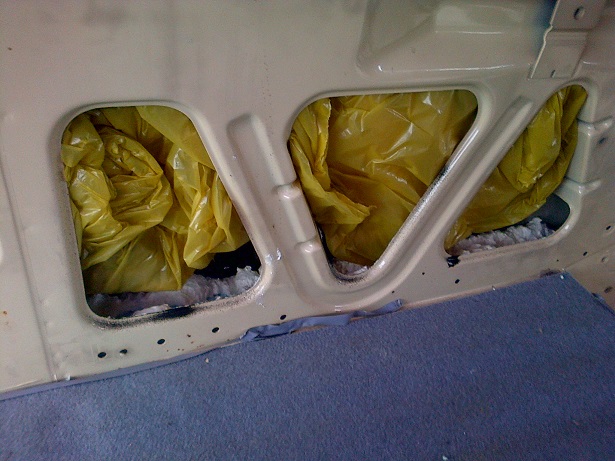

Per la coinbentazionee ho usato la lana imballandola in sacchi di polietilene. Per proteggere i fondi e le pareti interne da eventuale acqua ho inserito nella parte bassa di ciascun pannello barrte di polistirolo, ad incastro, sagomate in modo da contenere i ristagni.

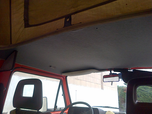

Lavori del weekend:
- Tappezzati i "tetti"
- Proseguono i lavori di coibentazione

Interessante quel sistema di coibentazione lowcost.
Io ho usato dei tappetini ceuequa (o come diavolo si scrive) accoppiati a sandwich (con silicone) sui lati "scuri" a riempire l'aria tra i lamierati esterni ed interni.
Sperando che, dato che hanno una superfcie "argentata", si riesca a mitigare oltre alla convezione (fermando l'aria) anche la coduzione, stesso principio degli schermi che si mettono sui vetri con le ventose.
Ho fatto un raffronto di costi con i coibenti industriali venduti a metro ed un pochino ci si risparmia, con il vantaggio che avendo uno spessore minore si manggiano bene e si saturano meglio gli anfratti aggiungendo bistrati su bistrati oltre al taglio commerciale minimo decisamente inferiore e quindi più modulabile in funzione del bisogno.
Hai provato con il pluriball a mo di trash pack
La lana di vetro.... noo è cosa molto insana
Buon lavoro
10 Anni 5 Mesi fa #128746 da Routard
Risposta da Routard al topic E' arrivato Trotamundo
Interessante. Sono ancora in tempo (e ci pensavo) per schermare le facciate con delle lamine riflettenti.
Ho riutilizzato la lana preesistente, pero' e' ermeticamente sigillata nei sacchi in polietilene.
