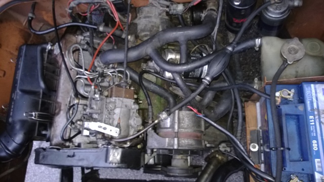

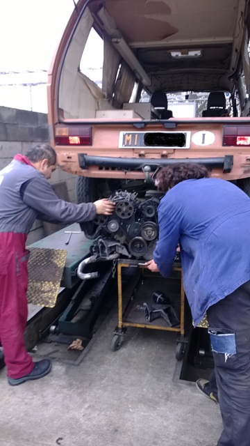

ultimi aggiornamenti, sabato è stato il grande giorno, il trapianto CS con CS è riuscito,siamo di nuovo circolanti, tutto questo grazie al grande K . al quale sarò debitore a vita!
Sabato abbiamo messo Etellino sul ponte, gli abbiamo cacciato sotto il motore e andava tutto alla grande, collegato tutto quanto,pompa gasolio etc etc...giriamo il quadro e iniziamo a farlo frullare, un paio di girate e poi brum brum, partito!!
Sorrisi, occhi a cuoricino e viaggiavo a tre metri da terra, facciamo qualche altra accensione e ad un certo punto..."spegni tutto piscia olio!!!"...sconforto e gelo totale...vedo il buon K. un filo demoralizzato...ma dopo qualche istante passa tutto e smonta tutto di nuovo per capire la perdita...maledetta pasta nera che ha toppato un buco di sfiato e a fatto saltar fuori la guarnizione sull'albero motore quando l'olio è andato in pressione!
E' di nuovo il momento dell'attrezzo infernale...l'estrattore per la puleggia!!! ...che incubo!! rifatta la distribuzione,su di nuovo cinghie etc , riparte senza problemi e senza pisciare olio...solo un pò di acqua, causa tubi un pò logori che saranno il prossimo step!
Giro lanciato del paese con il K . alla guida , ultimi controlli , chiudiamo tutto e via che è un piacere verso casa con l'angelo custode dietro!
