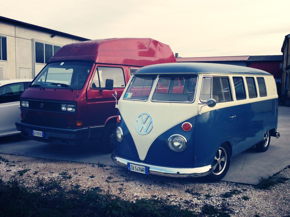

Intanto, per gradire e sdrammatizzare, cuccatevi questa meraviglia che ho conosciuto stamattina dal carrozziere.
Motore 2.1 benzina turbo estratto originale da una Porsche. Un essere perfetto.
