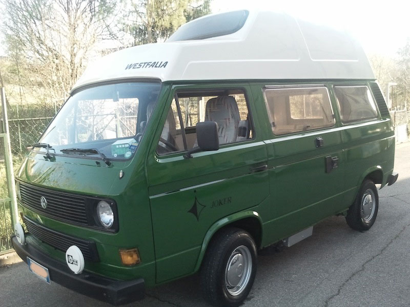

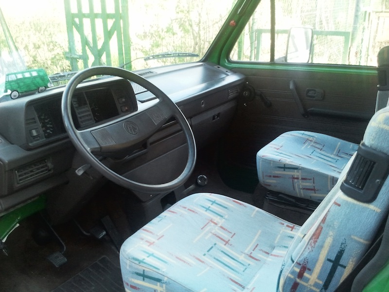

Riesumo questo vecchio post per mostrare ai più la fine delle mie fatiche................
L’HO FINITOOOO!
Dopo svariate vicissitudini familiari ed economiche sono finalmente riuscito a finire il mio “camorro”.
Da quando l’ho ritirato dal carrozziere mi ci è voluto tutto quasi un anno per rimontare il motore nuovo, il cambio, sistemare gli interni, il frigo, i fornelli e tutte le altre menate, piccole o grandi che via via venivano fuori.......ad essere sincero qualche ca...ta da fare ce l’ho ancora, ma un’oretta di elettrauto dovrebbero risolvere il problema, che in fondo è solo il claxon a cui non arriva più corrente e la freccia anteriore dx a cui arriva a 6 volts (?????)

Uellallà ...il risultato è davvero eccellente, complimenti!!!

Complimenti per il risultato anche da parte mia. Poi l'Escorial Grun è decisamente un bel colore. Complimenti e ora... Goditelo, te lo meriti! Ciao!

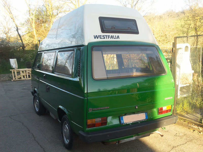

Curioso l'oblo di poppa sul tetto alto. L'hai fatto tu?

Complimenti per il Camorro. E' veramente bello, lucido, scintillante. Il verde piace tantissimo anche a me....mi sa che se porto il mio in carrozzeria ci scappa un bel verde ramarro metallizzato... :ghgh: :ghgh:
Complimenti anche per la pazienza di un lavoro tanto lungo e per la capacità dimostrata nello smontare e (soprattutto) rimontare tutto..... :applausi: :applausi: :applausi:
no, ce l'ho trovato. sul tetto ne ho uno solo, quindi penso che il posteriore fosse una modifica.......diciamo originale!

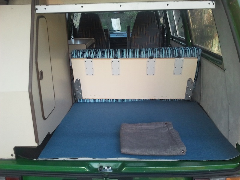

Bello - seppur colla vasca da bagno suì tetto (e coll'oblò), ma t'è venuto bene davvero.
Hai anche rifoderato i pannelli, vero?

seeee, vasca da bagnooo. tutta invidia.
Si Leon ho rifatto anche la pannellatura posteriore e il portellone, gli sportelli davanti li ho lasciati fare (per ora!).....per vederlo non c’è problemi, mandami il recapito e una birretta, o in alternativa un vinello delle mie parti non te lo leva nessuno.

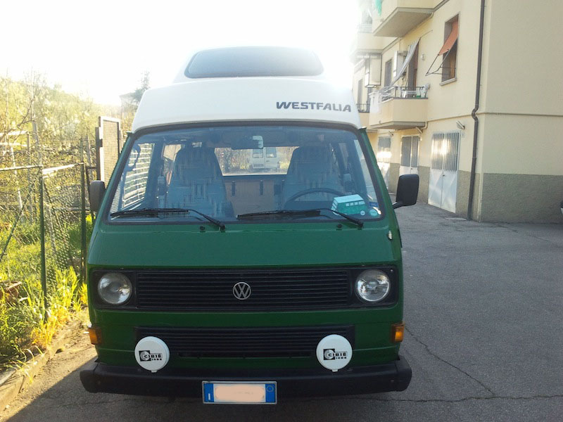

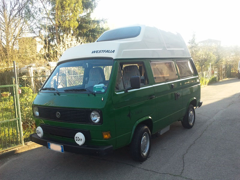

Bello! Complimenti! Hai fatto un lavorone! M fai venire in mente il mio...
Ti chiedo una curiosità..... Ti sei mai accorto che hai il cerchio posteriore con il canale più stretto? O quello anteriore con il canale più largo, come preferisci. Ad esser precisi più la seconda che la prima? Infatti tutti i 2WD montavanoprevalentemente i 5"e1/2x14 mentre sui syncro montavano i 6", cambia poco è, ma mi sembra di veder così dalle foto...
Per verificare, basta che tu appoggi una qualsiasi assicella sul lato esterno della ruota a mo di bolla, e che poi tu misuri la distanza tra lei e la coppa ruota, vedrai che cambia. questo perche il cerchio all'anteriore è un 6" mentre quello al posteriore è un 5"e1/2
Se la stessa cosa si ripete sul lato sinistro, il mio consiglio è invertire il posteriore con l'anteriore, sta meglio ed ottieni l'effetto similtuning..
Se invece è solo lui quello largo, cambiato per essere più regolare nella differenza di percorrenza delle curve tra sinistra e destra.
SCUSA ma è così bello che si devon cercare le rifiniture di minima che il tuo mezzo si merita.

effettivamente l'avevo notato, però pensavo dipendesse dal fatto che all'anteriore ho delle 185r14, mentre sul posteriore delle 185/75r14. Non credevo proprio dipendesse dal canale dei cerchi. Bell'idea quella del similtuning, credo proprio che farò come mi hai suggerito.
