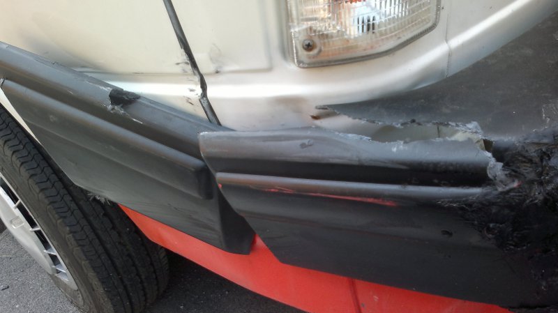

:incacchiato:

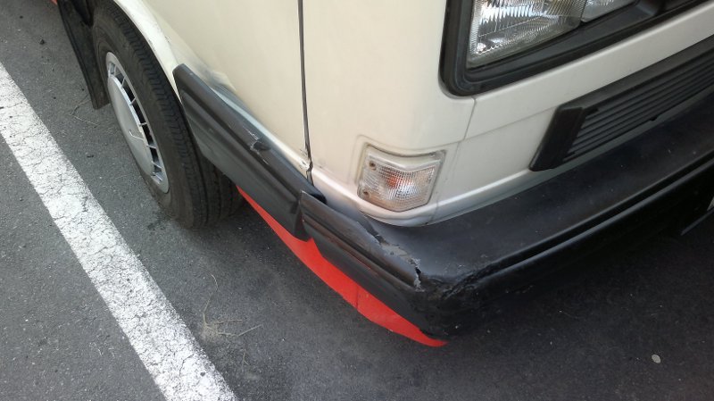

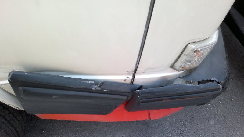

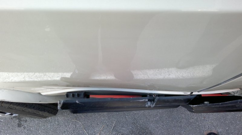

Ecco il regalo che qualche asso del volante ha deciso di fare a Pedro, alle mie coronarie e al mio portafoglio.. (suppongo sia stato il camion netezza urbana, visto che davanti c'è solo un bidone della spazzatura a un metro circa ed è impossibile quindi parcheggiare).
Chiaramente nessun biglietto..
Paraurti anteriore, carrozzeria e plastica sportello in un colpo solo..
No comment
:nervoso:

14 Anni 1 Mese fa #66679 da Vic
Risposta da Vic al topic Eccovi Pedro..
Proprio una brutta sorpresa ...massima solidarietà!
Ricorda: quelle plastiche sono carucce e difficili da trovare, non buttare niente, raccatta anche le briciole!!! ...probabile ti convenga aggiustarle con la vetroresina!

14 Anni 1 Mese fa #66756 da El Pedro
Risposta da El Pedro al topic Eccovi Pedro..
Mi sono già messo alla ricerca dei ricambi nuovi, ma la vedo dura. Proverò al limite a smontare tutto e trovare un carrozziere che mi faccia al meglio il "rattoppo" ed eventuale riparazione carrozzeria. Vi tengo aggiornati.. Grazie a tutti per la solidarietà!!

14 Anni 1 Mese fa #66765 da fra
Risposta da fra al topic Eccovi Pedro..
con della resina non si ricongiunge il tutto? qualcuno lo fece se non sbalglio..tiziano forse???
14 Anni 1 Mese fa #66768 da freddy
Risposta da freddy al topic Eccovi Pedro..
Be dai è andata bene, su ho letto qui sul forum, che questi paraurti si possono riparare.
Certo che la rabbia ...
Ciao Freddy
14 Anni 1 Mese fa #66773 da Giallojoker
Risposta da Giallojoker al topic Eccovi Pedro..
Ciao...ti consiglio di non smontare i pezzi danneggiati,(almeno il paraurti) a volte la riparazione con la lana di vetro va fatta sul mezzo e con le parti danneggiate nella loro posizione, se farai fare il lavoro ad un carrozziere portagli il joker, perchè se fai la riparazione del paraurti sui cavalletti, a lavoro finito, potrebbero non coincidere più gli attacchi e ti farà fare una faticaccia per rimontarlo e magari non sarà più allineato perfettamente come invece se lo ripari sulla sua sede.

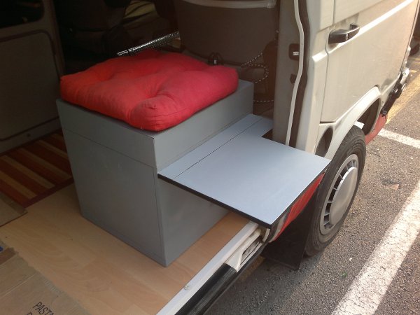

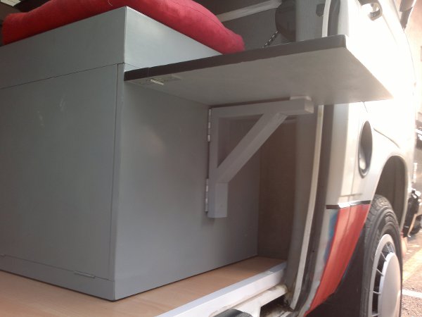

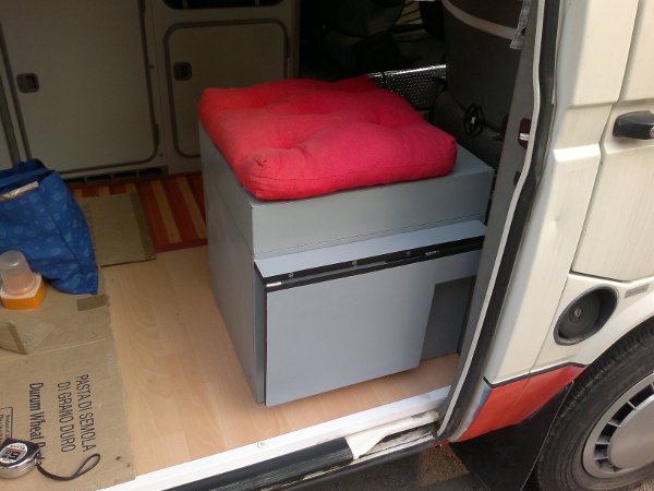

Per compensare lo sconforto causato della vana ricerca del paraurti anteriore rotto,ho costruito un tavolinetto aggiuntivo per esterno fissato al portapotty (che in Pedro non porta il potty ma oggetti utili ed inutili) sulla scia dell'idea di Bepymodifica. Ho usato una tavola di compensato marino e una squadretta in legno (circa 20euri di spesa totale). Ve gusta?

Direi che ne è uscito un ottimo lavoretto ! !
Complimenti !

Bello buona idea
