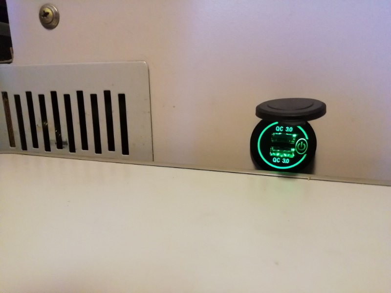

Aggiunta presa USB, I figli smanettoni ringraziano, fine dei cavi volanti

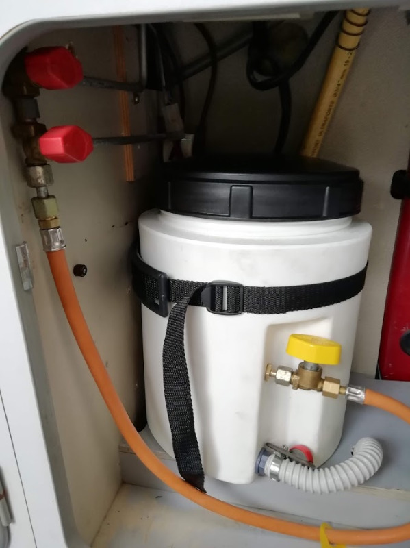

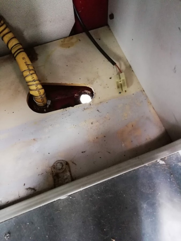

Risolta annoso problema bombola scaduta
Inserita classica Campingaz in contenitore stagno Osculati:
https://photos.app.goo.gl/8s3aPYWHfyMMpbzbA
Come vededete sono andato a collegarmi all'impianto precedente, per sicurezza ho posto il rubinetto d'intercetto all'uscita del contenitore
Per l'uscita sfiato ho sfruttato il foro d'entrata del vecchio impianto

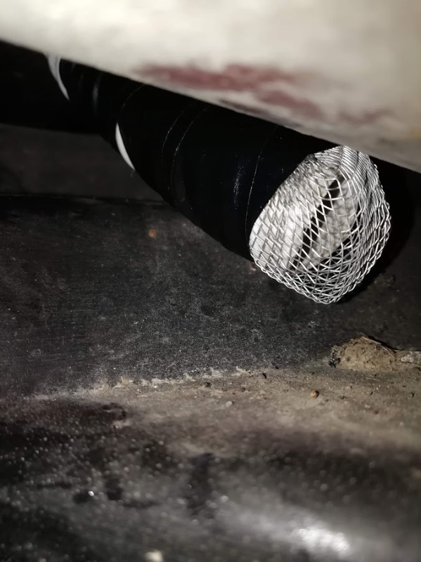

Particolare del tubo di sfiato:

4 Anni 4 Mesi fa #155952 da vaquerito
ho sbagliato qualcosa nel caricare le foto, provo ad allegarle
4 Anni 4 Mesi fa #155953 da vaquerito
Alla fine va bene così, sacrificato un pò di spazio, cercando di garantire la sicurezza.
Per adesso ho utilizzato una vecchia campingaz che avevo a casa, applicando un regolatore 50mbar Campigaz comprato su ebay.
L'impianto funziona, in attesa di test più probanti, sperando di poter tornare a girare. Ho notato che la fiamma del frigo ha degli spegnimenti, devo provare a smontarlo per capire se il bruciatore è spento, oppure se il problema sta nella vecchia bombola (che faccia dei residui?). La fiamma dei fornelli è di un bel blu, quindi direi che va bene...

Un lavoro semplice e pulito, complimenti. Effettivamente, come spesso accade in Italia, ogni più piccola questione (una stupida bombola per GPL mica un razzo per Marte) diventa un calvario legislativo ed una sofferenza infinita per i sudditi. Lasciamo stare.
