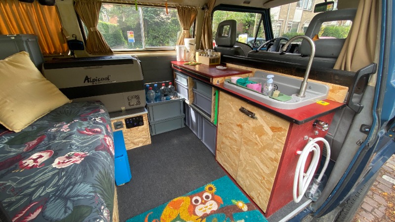

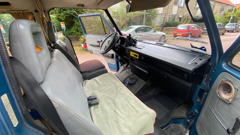

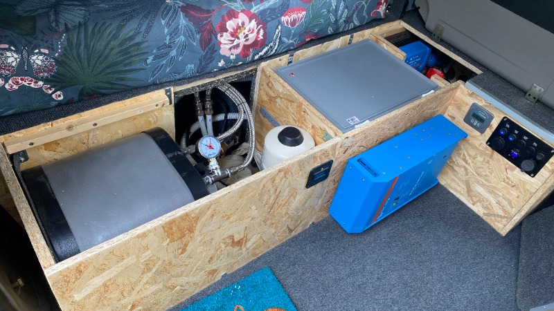

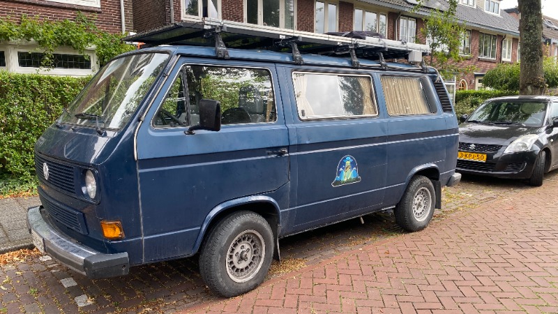

Vi presento il mio Magic Van!
E' un T3 Caravelle 1.6 td, del 1989 con circa 180.000km (da cruscotto) acquistato la primavera scorsa in ottime condizioni e praticamente privo di ruggine.
Originariamente con le tre file di sedili, subito rimossi per fare spazio alla camperizzazione, che ha già subito successive evoluzioni.

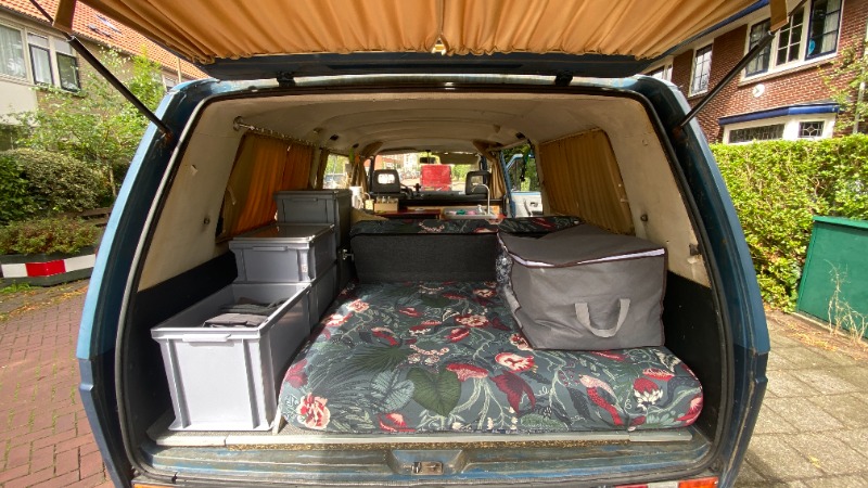

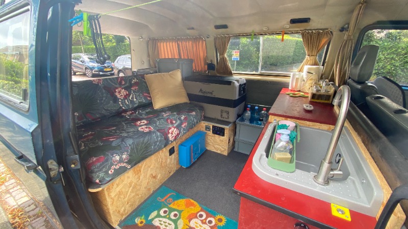

Al momento presenta un letto/divano fisso largo 1,2m, il cui schienale si mette al fondo del materasso in configurazione notturna, per avere la lunghezza totale di 1,9m.
A fianco del letto scatole eurobox per vestiti e suppellettili varie (comodissime!!) e frigo alpicool.
Mobiletto cucina con lavandino alimentato da serbatoio acqua pulita sotto la scocca e tanica da 10l per lo scarico, con anche doccetta da usare all'esterno.

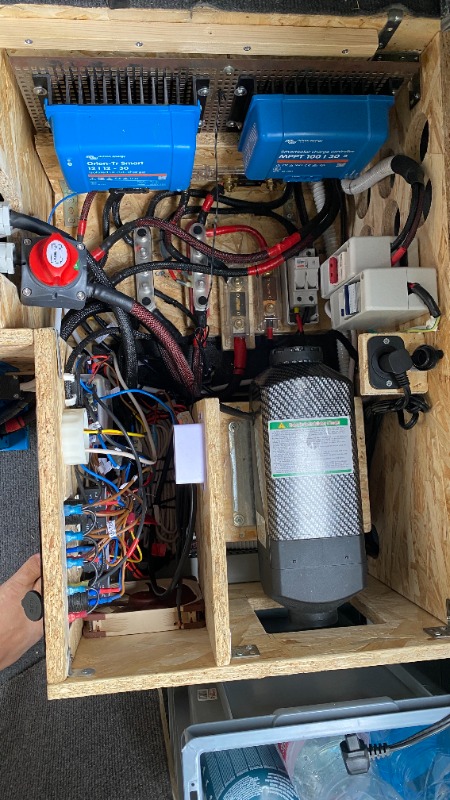

Pannello solare da 410W sul tetto, regolatore solare, convertitore DC/DC e inverter 1200VA, tutto victron. Abbinati a batteria lifepo4 autocostruita da 280Ah.
Acqua calda con bollitore nautico da 10litri, con serpentina collegata al circuito raffreddamento motore al posto del vecchio riscaldatore sotto panca e possibilità anche di riscaldamento con serpentina. Coperta elettrica collegata all'inverter per le mezze stagioni e cinebasto per l'inverno!

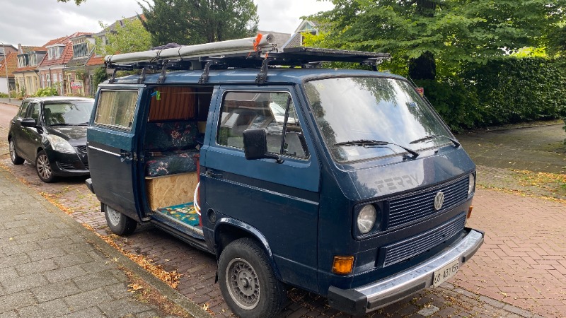

Per finire tendalino autocostruito con telo impermeabile 3x3m e barre di luci a led esterne anteriori e posteriori..
Ecco un po' di foto!!

Proprio bellino, la camperizzazione poi mi sembra funzionale, anche accuratanegli impianti.
Tra l'altro, l'acqua calda tramite boiler nautico e circuito di raffreddamento del motore è anche un mio pallino, prima o poi.....

il boiler nautico è comodissimo.. dopo una mezz'ora di viaggio è carico a 80°, quindi anche se sono solo 10l col miscelatore ottieni un sacco di acqua calda. E il giorno dopo la trovi ancora a 50°!!
per chi come me aveva il riscaldatore sotto panca poi l'installazione è comodissima non dovendo intercettare i tubi del raffreddamento..
assolutamente consigliato!

per i cerchi non so che provenienza abbiano.. erano già montati sul van!

Bello, molto "energetico", complimenti
8 Mesi 4 Settimane fa #160462
Risposta da CaravelleC al topic The Magic Van!!
Ben ingegnerizzato. Complimenti!
