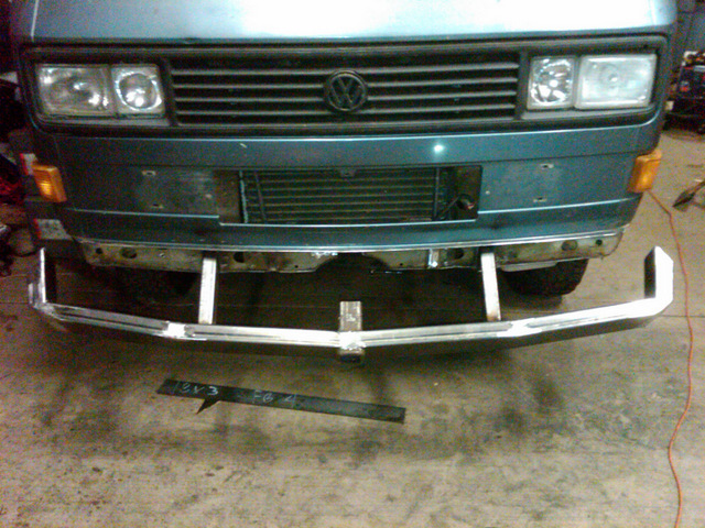

mi domandavo visto che devo riparare i danni di un incidente cosa ne pensavate se al posto di ricostruire il paraurti scatolato anteriore di eliminarlo del tutto e fare come ho visto spesso fare oltre oceano.......

integrandoci un paraurti uso gravoso artigianale vincolato ai longheroni del telaio rendendoli un corpo unico; che ne pensate?

Secondo me se trovi "quello giusto", ritiro libretto e collaudo..
sopratutto con la seconda soluzione

Io penso che lo scatolato anteriore faccia la sua buona parte in caso di urto frontale, ricordiamoci che prima di tutto il resto del furgone ci sono i posti anteriori...

ho pensato a questa soluzione anche perchè oltre al fatto estetico è un impresa ricostruire il tutto visto che i lamierati nn si trovano!! sapete ho solo ritrovato il lamierato frontale del paraurti scatolato (è diciamo costituito da due gusci a forma di C diciamo) e la pacca che rimane piu verso il muso nn si trova! comunque nn è poi cosi drammatico tutto si fa , è solo questione di tempo e purtroppo denaro!!
