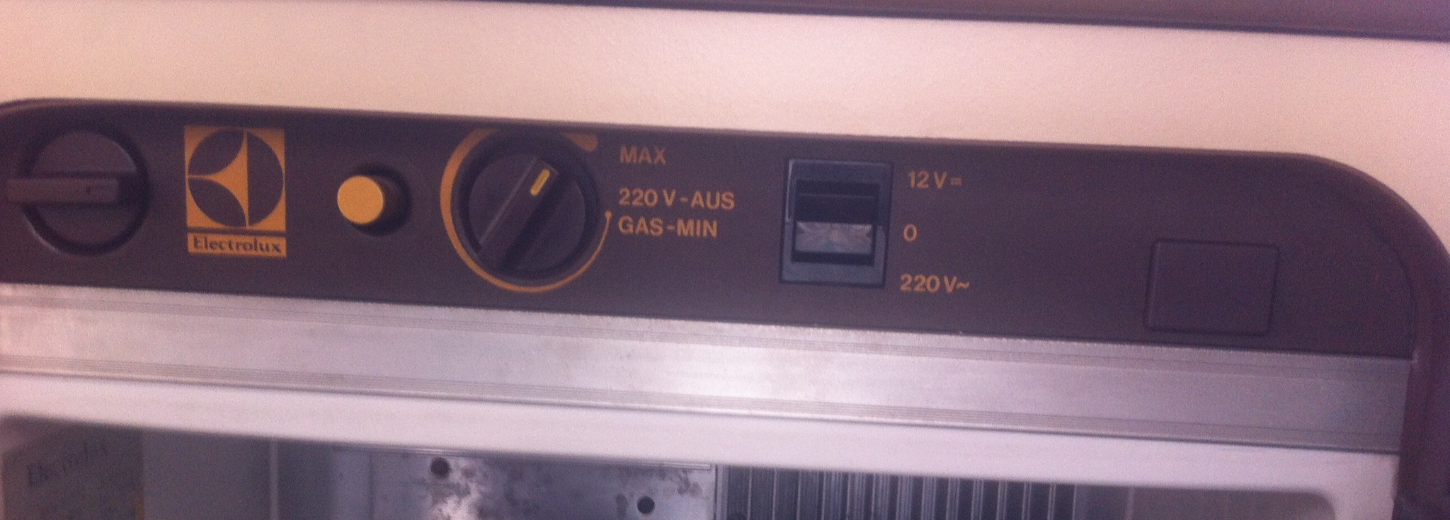

Ciao ragazzi!!
Ho preso da pochissimo il tanto desiderato t3.. E sono alle prese con il funzionamento del frigo! Qualcuno ha voglia di spiegarmi i passi per l'accensione?? Sui manuali che ho recuperato mi sembra che venga descritto un modello diverso dal mio (rm 182a), oppure (come temo..) non funziona proprio... e data la mia assoluta ignoranza in materia non riesco a venirne a capo
Una birra FRESCA a chi mi aiuta!!!!!!

Prova 220 fatta e dopo una decina di minuti la serpentina inizia a raffreddarsi, quindi direi che in questa modalità non ci siano problemi.
La prima manopola sulla sinistra gira a vuoto.. Nel manuale che mi ha girato olandesevolante dovrebbe invece essere regolabile su posizioni diverse..da cambiare?! Avete idea se possa essere quello il problema?
Ps..ma il vostro frigo è tanto diverso?!
Grazie!!!!!!!!
Giulia.
Grazie!!!!!!!!
Giulia.

il mio è uguale.tranne che a destra dove hai il rettangolo ceco,ho un indicatore di funzionamento.in pratica se funziona una lancetta si sposta su un area di colore verde..mah..
comunque per l'accensione a gas: tieni premuto il pulsante giallo , poi dai delle ''pompate'' con la manopola di sinistra(quella non va girata,ma pompata,cioè la tiri verso di te e poi la mandi avanti.una decina di volte e poi la premi fino in fondo fino a sentire un ''TAC'' ,per darle la scintilla praticamente) fai delle prove e dovresti sentire il camino che scalda dopo pochi minuti

il pulsante a sinistra praticamente è il piezo/pompetta - il pulsante giallo è la valvola di sicurezza gas(la rilasci 10 secondi dopo che si accende la fiammello,tempo che la termocopia si scaldi e non blocchi l'afflusso di gas) - la rotella di destra è il termostato di funzionamento a 220/gas
