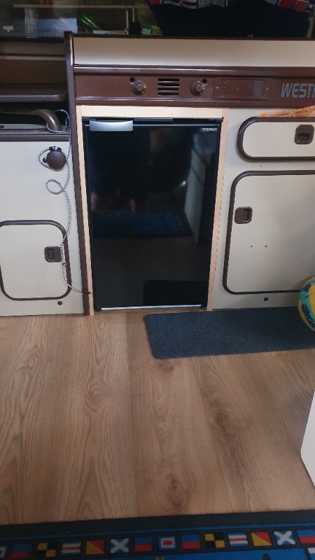

L’ho preso su maremossoforzasette  619€

Spero che si veda l’immagine
ibb.co/1Q3wGvM
I seguenti utenti hanno detto grazie : vaquerito
3 Anni 3 Mesi fa #157729 da vaquerito
Si vede, non sta affatto male, la misura è perfetta direi, ottima scelta. La tentazione cresce...
3 Anni 3 Mesi fa #157730 da ilMamo
Risposta da ilMamo al topic Alternative al frigo originale
Per ora molto soddisfatto. Penso che anche le prestazioni non mi deluderanno. Al limite, ma per come giriamo noi non penso servirà, aggiungeremo un pannello fotovoltaico

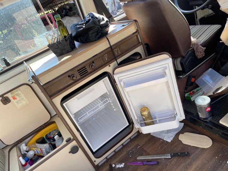

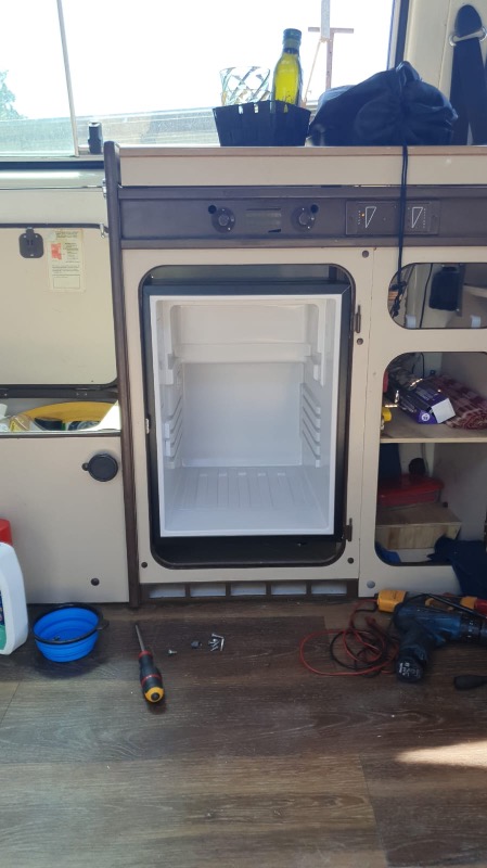

Io quest’anno in vista della super caldo mi sono deciso a montare il Dometic CRE 50.
Seguendo l’esempio pubblicato su t3-pedia.de sono riuscito a montarlo mantenendo la porta originale del mobile westfalia.

In effetti, non me ne voglia il vecchio trivalente, ma sono ormai tre estati che sono passato al frigo a compressore e le prestazioni non sono minimamente confrontabili. In Grecia anche quest'anno sono partito con l'impostazione a 4 gradi per poi assestarmi sui 6/7 perché le bevande erano fin troppo fredde. E il mio è un Mobicool, quello che hai montato tu sarà ancora più performante, per via della miglior coibentazione.
Già che ci sono ti faccio un paio di domande:
L'areazione del vano è sufficiente o hai fatto qualche modifica (ventole aggiuntive, aggiunta di prese d'aria....)?
Se ho capito bene, hai dovuto modificare lo sportello del nuovo frigo. Facendo i debiti scongiuri, non si rischia di inficiare la garanzia?
1 Anno 9 Mesi fa #159620 da rude spinazzi
Io lo do per scontato che la garanzia sia decaduta, il fatto che lo sportello sia stato modificato secondo me è un ottimo motivo per non risarcire. Anche perché per poter unire il rivestimento interno dello sportello del frigo all’anta del mobile originale comunque si sacrifica parte del materiale coibentante, quindi teoricamente il motore potrebbe dover lavorare più spesso (anche se il legno dell’anta ha comunque un’azione isolante). Inoltre ogni qualvolta mi sia capitato di leggere i termini di garanzia di un prodotto è sempre ben specificato che in caso di manomissione si perde ogni diritto.
Non so se l’aerazione sia sufficiente, io non ho preso accorgimenti particolari, ma non ho nemmeno riscontrato surriscaldamenti. Ho notato che se la parete sinistra del furgone è esposta al sole il frigo lavora più spesso. C’è da dire che io al momento non ho nessun materiale coibentante su quella parete perché era stato tolto dal precedente proprietario al fine di evitare i problemi di ruggine dovuta alla condensa che spesso si crea col frigo originale acceso. Appena ho un momento vedrò di ripristinare la coibentazione con del polietilene espanso a cellula chiusa. Va anche considerato che Spike è un joker 2 (il modello 5 posti con panca a L) quindi il mobile cucina è più corto ma più profondo rispetto ai joker tradizionali (1, 3, e 5) motivo per il quale rimane più spazio libero dietro al frigorifero che consente una migliore aerazione.
