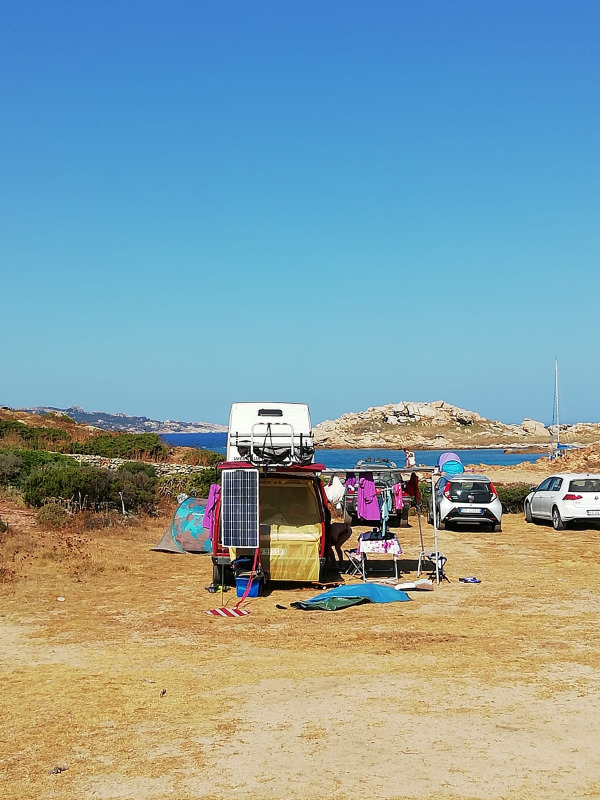

Come promesso, vi aggiorno sul funzionamento del frigo MOBICOOL FR40, dopo due settimane (calde) in Sardegna, ahimé ormai finite....
Alla partenza ho caricato il frigo, acceso qualche ora prima, con bottiglie di acqua (ci stanno in piedi quelle da 1.5 l, ottimo), qualche birra e formaggi, pomodori ecc. (la capienza è adeguata). In vista del traghetto ho rinforzato con qualche mattonella refrigerante. Sul traghetto ho alzato la temperatura a 10° per scrupolo (avevo il dubbio sulla tenuta della mia vecchia BS da 60A).
Sbarcati con il frigo ancora funzionante e tutto ben freddo. Prova superata....
Abbiamo fatto qualche giorno al Camping Abbatoggia, nella zona più selvaggia del campeggio ( Grazie Gioy_80 ), senza allacciarci alla corrente....
Il frigo ha retto alla grande, tra l'altro ormai "avviato" ha un'ottima tenuta della temperatura, mi sono reso conto che non serve tenere una temperatura troppo bassa (acqua troppo fredda). Alla fine per tutta la vacanza ho tenuto il frigo tra i 7 e i 9 gradi, ottenendo in cambio la birra fredda al punto giusto...
Qualche accortezza, magari ovvia, nel caricare l'acqua, tipo tenere le bottiglie lungo le pareti e cercare di caricarne una alla volta, permette di gestire bene i consumi e il lavoro del compressore.
Il frigo non si è tirato indietro neanche nei giorni più caldi in costa ovest (i giorni del famoso incendio ), quando il consumo di bottiglie di acqua era sostenuto....

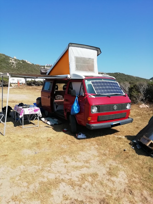

Nel camping Abbatoggia, senza allaccio 220, ho dovuto testare a fondo anche il mio set pannello solare. Ebbene dal lunedì al venerdì, con frigo acceso, il pannello mi ha garantito l'autosufficienza energetica senza nessun problema, arrivavo a sera con BS carica e passava la notte senza patemi....
Per il momento rimango dell'idea di non fissarlo sul tetto. Tutto sommato il posizionamento è veloce, l'ingombro quando non è in uso è nullo (lo tengo sopra il letto superiore) e la possibilità di inseguire il sole durante la giornata permette di tenere alta la resa...
Qualche foto esplicativa:
