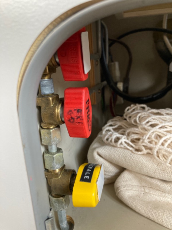

Ciao a tutti, il gas non riesce ad arrivare al impianto.. sia frigo che per i fornelli.. ho chiamato la vecchia proprietaria se c’era da aprire la valvola fuori e lei ha detto di no.. ho aperto le valvole in posizione anti orario ma niente.. ho utilizzato la resistenza un 30 minuti circa per scaldarlo.. è da un po’ che non viene utilizzato. Ps non so se ho scritto nella pagina giusta. Scusate e grazie.

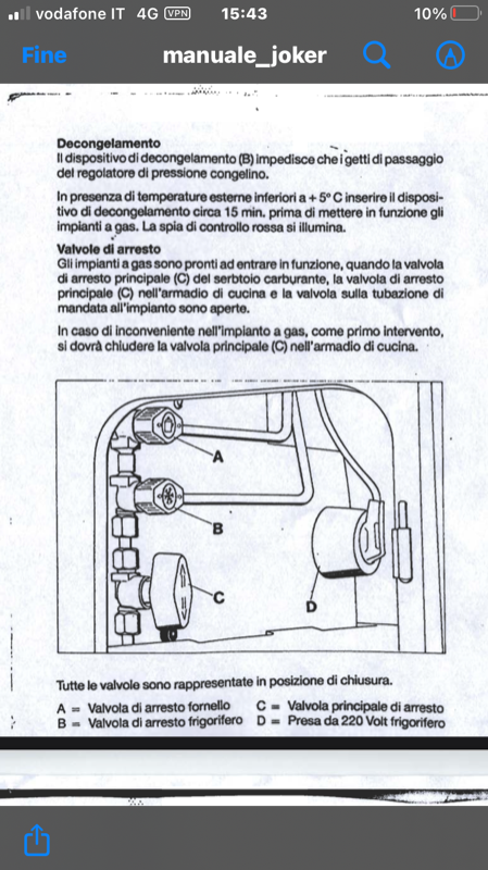

La tua foto illustra la posizione tutto chiuso. Per aprire metti la gialla in verticale e le rosse in orizzontale.
Tutte le informazioni le trovi nel manualetto scaricabile in download ...da studiare perchè poi ti interroghiamo

Ciao, io mi sono mosso di conseguenza.. perché nel manuale sono in posizione di chiusura.. grazie mille. Quindi era al contrario

Ti era sfuggita la dicitura "tutte le valvole sono rappresentate in posizione di chiusura"
...che ti avevo detto? il manuale bisogna studiarlo, non guardare solo le figure!

Il disegno allegato mostra i rubinetti in posizione di apertura e non di chiusura come recitato dalla didascalia.

In realtà sembra che il manuale sia in errore.Ti era sfuggita la dicitura "tutte le valvole sono rappresentate in posizione di chiusura"
